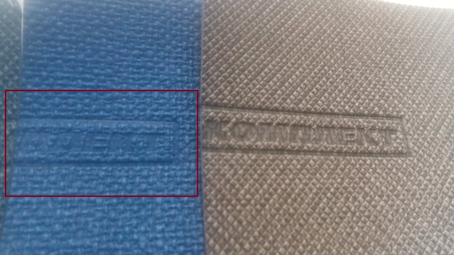

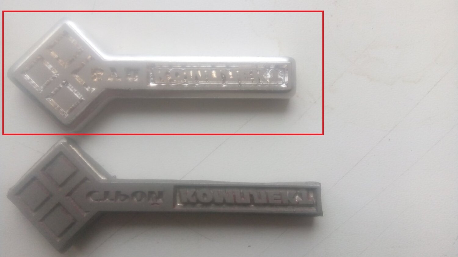

Доброго всем, вечера. Передали файл (клише) для тиснения и гравировки, а он теснит с погрешностью. Никогда не работал с гравировкой, а тем более подготовкой вектора под неё. Кто сталкивался с такой проблемой? Я буду очень благодарен, если вы растолкуете. Нужна ваша помощь. FEX.NET

Этот «он» – кто такой?
О чем вы спрашиваете? Опишите подробно, в чем проблема-то. Что дано, что нужно…
Есть готовый файл (.eps) для клише. Используя его в работе идет некачественное тиснение на материале. Какие изминение или как переделать макет, чтобы он был пригоден для качественной работы?
Тиснение, насколько я вижу, вполне себе хорошее. Просто у материала очень крупная текстура, элементы тиснения на ней пропадают. Меняйте материал/или размер тиснения увеличьте/примените фольгу с цветом или металлизированную.
Реакции: ACTPOHOM и ARFoo
Не совсем пойму, почему вас тиснение не радует. Глубже надо или как? Так это не к нам вопрос
Реакции: ARFoo

Процитирую,что мне написали:
«русское клише нормально теснит, а украинское - плохо
соответственно, нужно что-то подлампичитьв макете, чтобы и это клише стало нормальным
по высоте буквы одинаковые, но есть незначительное отличие по толщине стенки букв - на русском больше и есть ощущение что между буквами тоже есть небольшое расстояние... как думаешь, можно подправить макет иличто с ним вообще делать?!
если нужна какая-то дополнительная информация - постарайтесь ее достать».
Яуже не знаю как сверстать вектор под клише. Шрифт в кривых, цвет в CMYK.
Как верстать – это к технологу конкретного предприятия. Я вам написал, в чем ваши проблемы. Собственно, их видно невооруженным глазом. Проблема не в клише, а в плохом дизайне.

Дружище, клише готовятся исходя из материала, который собираешься теснить. Один материал имеет толщину 1 мм, другой 0, 1 мм, соответственно и клише готовится с оглядкой на это. Судя по твоему скрину, материал у тебя пухлый/рыхлый/относительно толстый. Может быть неприжим. Копай в этом направлении.
Реакции: ARFoo
Есть совет по дизайну?
Есть – сделать его крупнее или поменять материал, который подвергается тиснению. Я это уже написал выше. Разве что еще увеличить пробельные элементы.
Добрый день. Задумались над использованием другого материала. Спасибо за совет.
И, наверно, все-таки «тиснить»
Еще раз, спасибо. Намотал на ус).
