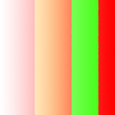

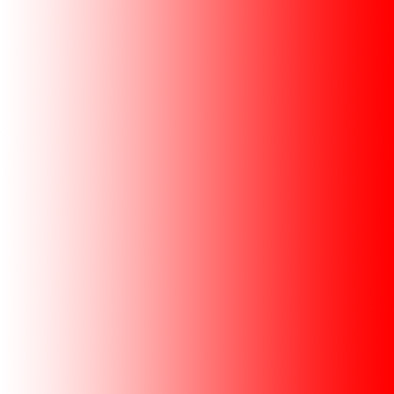

Можно сделать копию слоя с изображением поверх, к нему сгруппировать нужный корректирующий слой а потом на этой копии параметрами слоя Blend if поиграть. Только стыковки корректируемой и некорректируемой областей ужасные и диапазон действия не процентами определяется...
Вот пример: на градиенте в одной области убавлена magenta относительно Yellow уривыми, а в другой изменен оттенок с помощью channel mixer.
Zest прав - selective colors проще.
