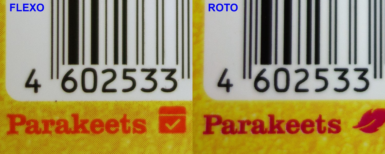

Еще вопрос. Правильно ли я определил (смотрите фото), что слева флекса (flexo), а справа глубокая (roto)?

Справа точно глубокая. А что слева флекса - не факт
Реакции: Jeine
А почему слева не флекса? Вроде признаки ее имеются:
- чуть заметные линии на краях плашек (особенно на цифре «4» и надписи «Parakeets»)
- линиатура сильно меньше слева (растровая точка больше)

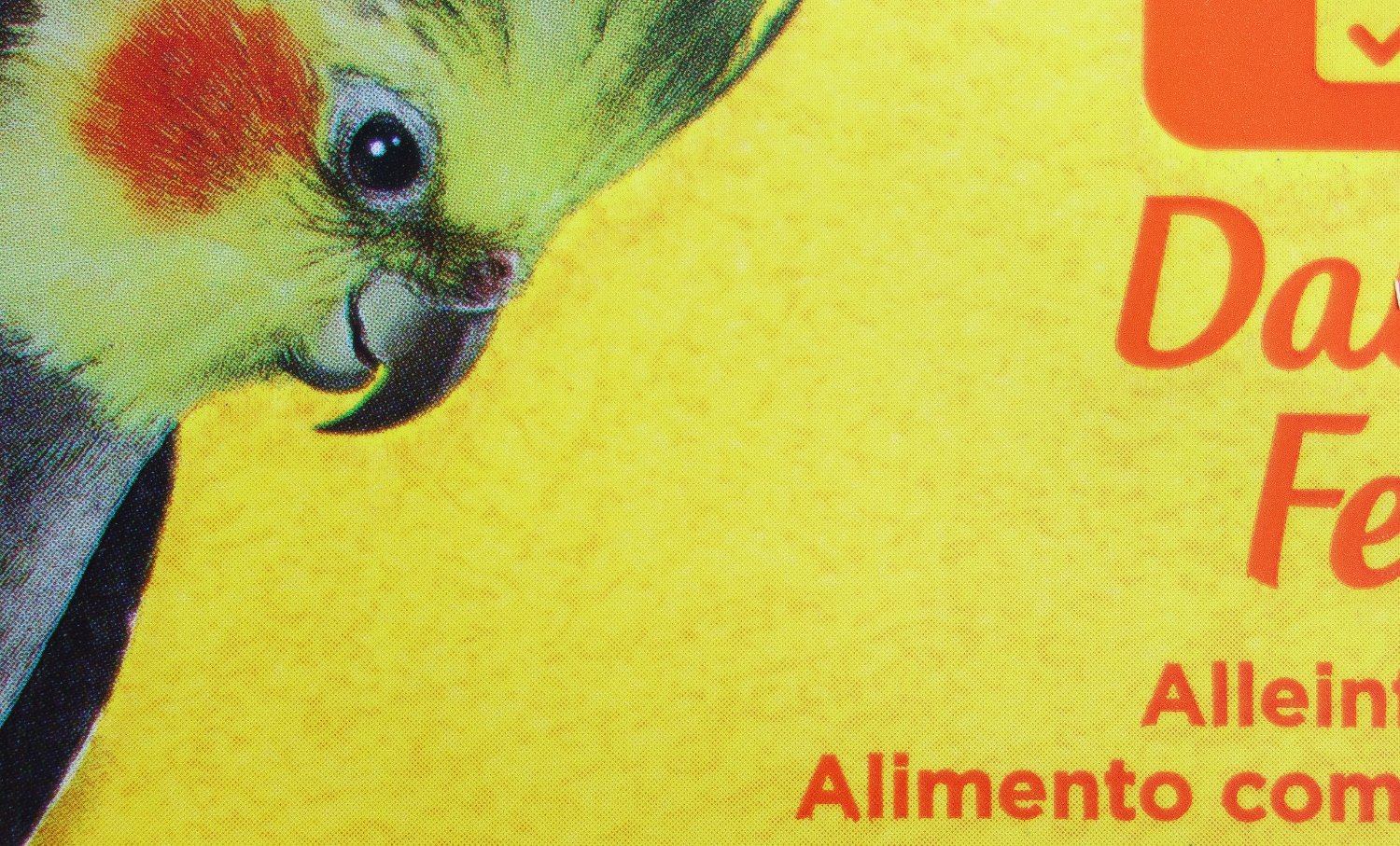

Вот еще фото. Похоже на флексу?
(оранжевая плашка справа пантоном)
