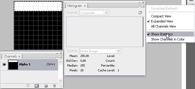

Если по этой кривой можно сделать Selection, то в палитре Histogram параметр Pixels показывает количество выделенных пикселей. Если сохранить Selection как канал, то там же в Histogram можно увидеть процент площади. В палитре Histogram должны быть включены Expanded View и Show Statistic.

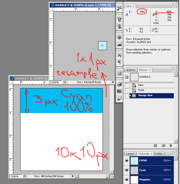

А до 1 пикселя уменьшают для определения процента заполнения (расход краски).
Ответ: Как определить плщадь запечатки?
Если требуемую область закрасить неким 100%-ным цветом, вычистив всё остальное до нуля - то и относительную площадь можно посмотреть на одном пикселе.

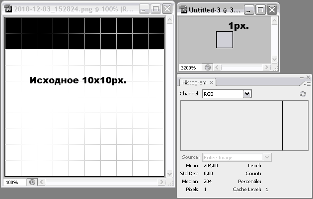

Исходная картинка 10х10 пикселей. Закрашено 20 пикселей.
Santier,
Спасибо за ответ!
Но, я всё равно не въехал. На втором скриншоте именно это и делал. На белом нарисовано чёрным и уменьшено до 1-го пиксела. Но, кроме чисел 204 ничего интересного не видать.
Прикладываю картинку
Исследуемый файл должен быть сплющен в один полностью закрашенный слой.
Остатки прозрачности (насколько я помню старые эксперименты) могут приводить к неадекватности результата.
Santier,
Большой спасибо!
Работает, если использовать чистый цвет CMYK.
Вопросов больше нет.
