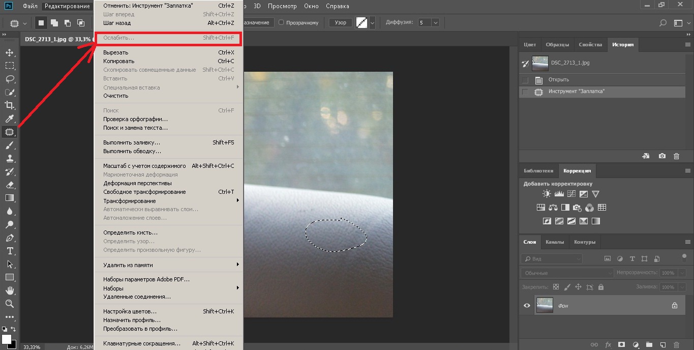

На этом обучающем ролике на 1:06 автор показывает как можно ослабить выделение заплатки. Это чтобы замещение выглядело более реалистичным.
Но вся проблема в том, что у меня при использовании заплатки этот пункт просто не активен. Я так и не понял как сделать так, чтобы этот пункт был активным.
Подскажите – в чем проблема?
    175.2 КБ · Просм.: 89
Вероятно, в том, что надо внимательнее следить за руками:
1) Выделяем область редактирования
2) Зажатой левой клавишей мышки переносим на "здоровую область без морщин".
И только после после того, как действие совершено, его можно ослабить.
