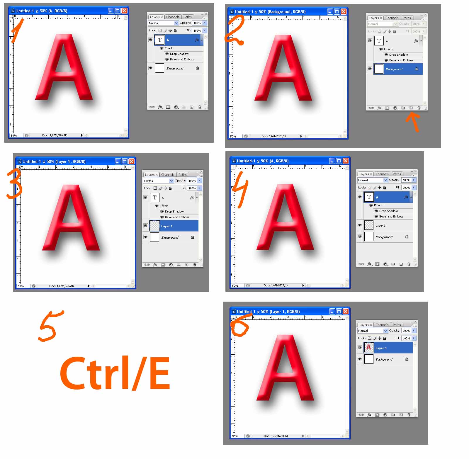

Ответ во вложении.
[Вложение удалено администратором]

Делаю следующее:
создаю ниже новый слой и на него опускаю слой с эффектами.

По-моему, это очевидно.
Пример:
