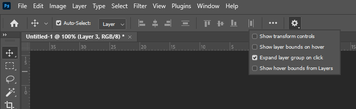

[PS CC2024] Как отключить динамическую подсветку слоя

Photoshop 25.11. Я просто не замечал раньше или это всё-таки нововведение? И если нововведение, то можно ли его отключить и как?
Активировать move tool, далее настроить опции по вкусу.
