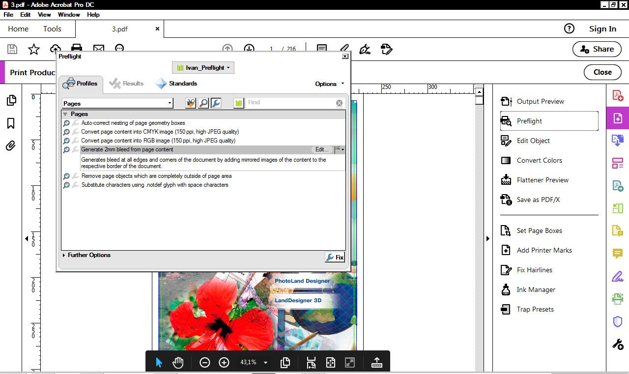

Например есть профайл: Generate 2mm bleed from page content. Нужно долить bleed box имеющимся фоном не на 2 мм, а на 5 мм. И соответствующим образом назвать сам fix. Как миллиметры поменять нашёл, а как пересохранить под другим именем найти не могу
Примерно так

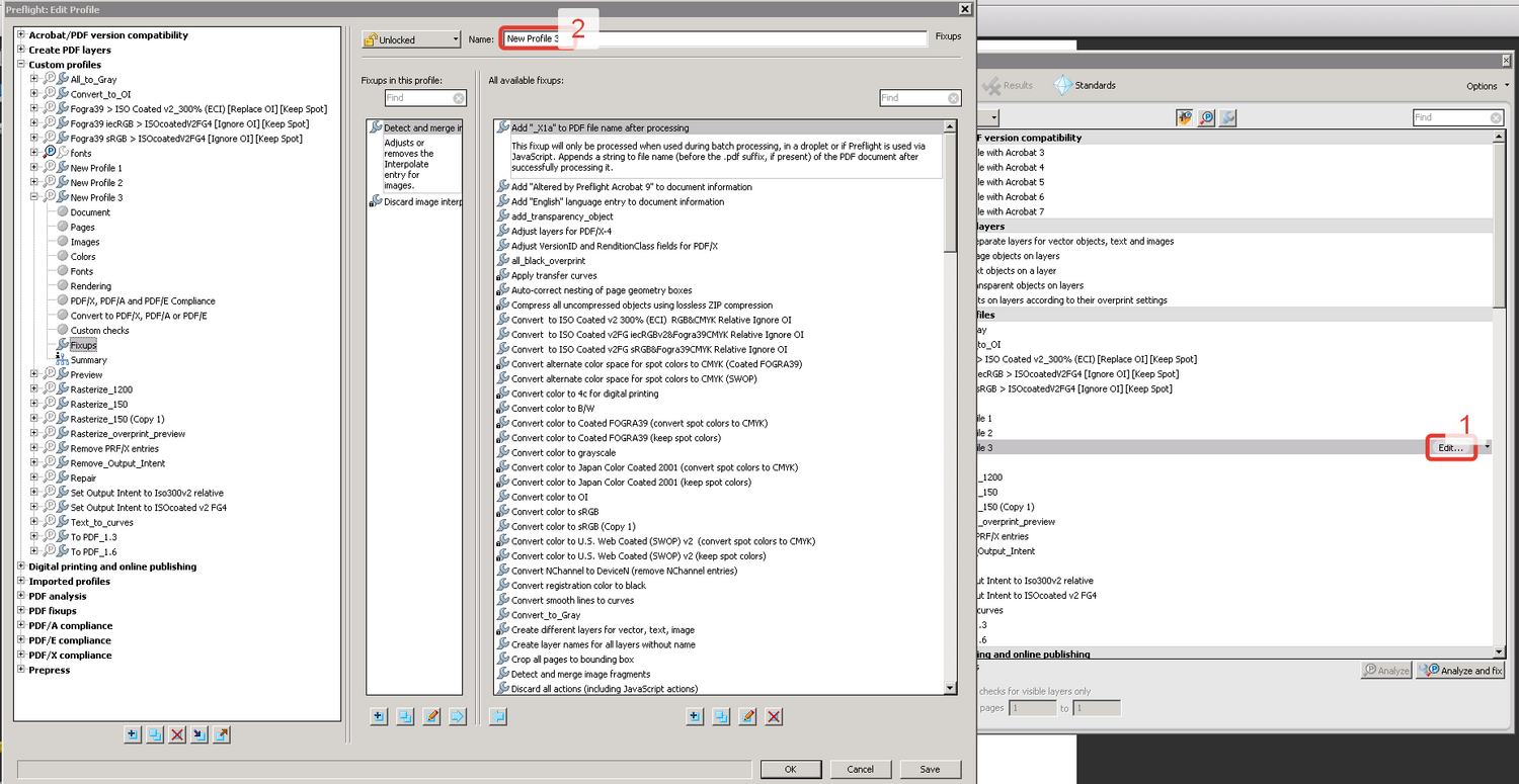

Нажать Edit, сделать Duplicate the selected profile, в поле Name поменять имя, в настройках профайла установить нужные и нажать OK.

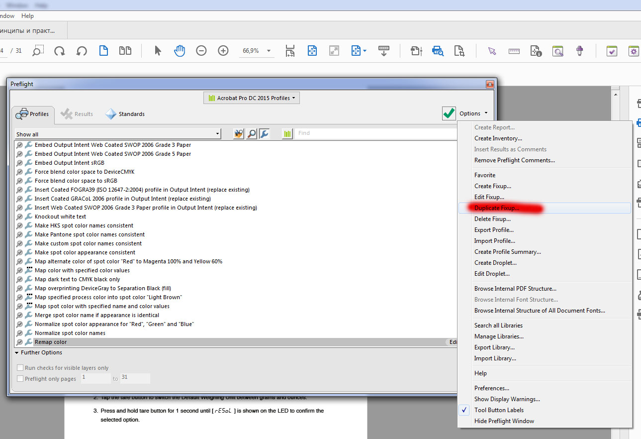

Можно сначала сделать дупликат
