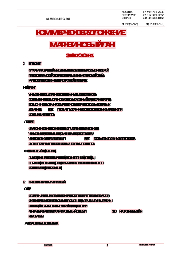

[Acr XI] Как починить pdf файл?
  • Автор темы Автор темы Heph
Heph
422
14

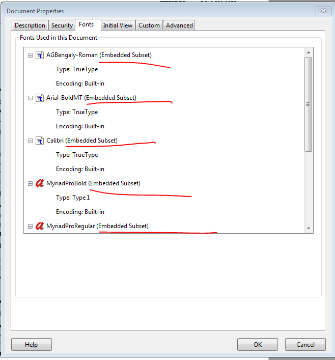

Он не редактируется (при попытке "встроить" все шрифты слетают в такое Г, вы бы видели)
При попытке конвертации в другие форматы тоже получается нечитаемая "магия"
В Акробате написано, что редачить текст можно только гарнитуре Minion, хотя как раз Myriad pro, в котором написан документ – у меня есть. Вообще я не спец в работе с Акробатом, такие приколы встретил впервые

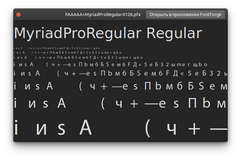

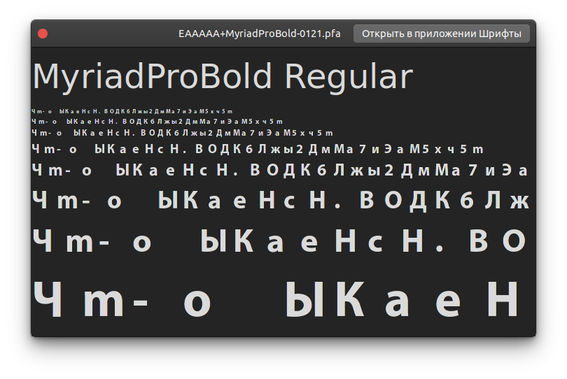

У Вас в пдф встроен не сам шрифт полностью, а только используемые глифы. Вряд ли что получится. Надо весь шрифт встраивать.
    26.1 КБ · Просм.: 297

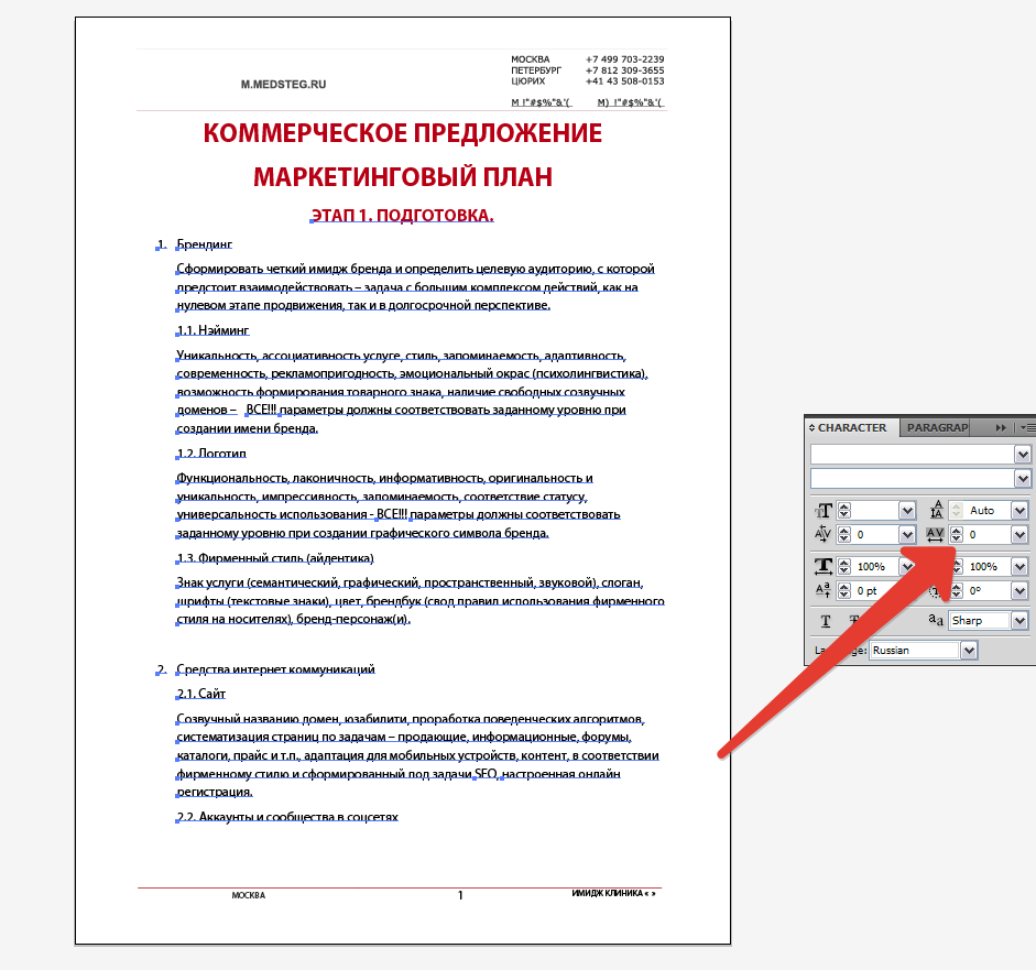

А у меня вот так открылось и это, заметьте, я указываю на вашу невоспитанность.
Поломано межбуквенное растояние.
Текст разбит на слова/предложения.
Тут проще шрифт поменять, межбуквенное поправить, сохранить в JPG и файнридером пройтись.

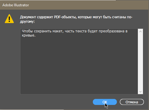

Скачайте мой файл и откройте в иллюстраторе. Текстовый блок как надо. Все правится.
*НО!*
Я этого добился плагином ESKO PDF import для Ai
*НО!*

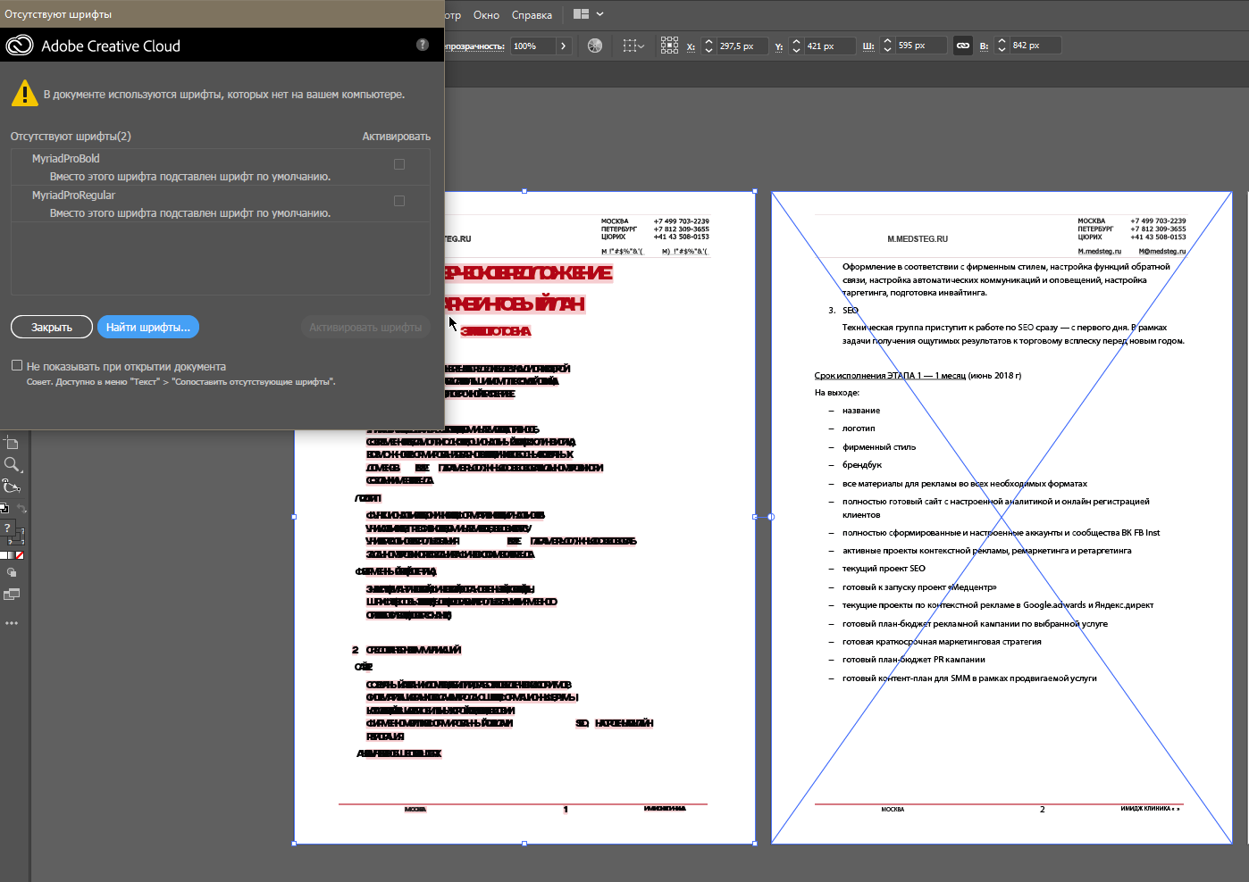

у вас там всего 1 стр, а в моем было 7 стр

Ctrl+D в Акробате самое первое действие, если ПДФ ведет себя некорректно или не так как ожидалось.
Там же и шрифты можно посмотреть.
Да, я сразу на заметку взял. Я с пдф редко имею дело, вот и случилось. У него там шрифт не myriad pro, а myriadpro. В этом видимо дело, не проверил еще, не искал шрифт
