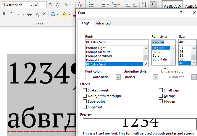

Установил четыре начертания PT Astra Serif и они в системе есть.
Но Word видит только начертание regular.
Как использовать в MS Word другие начертания?

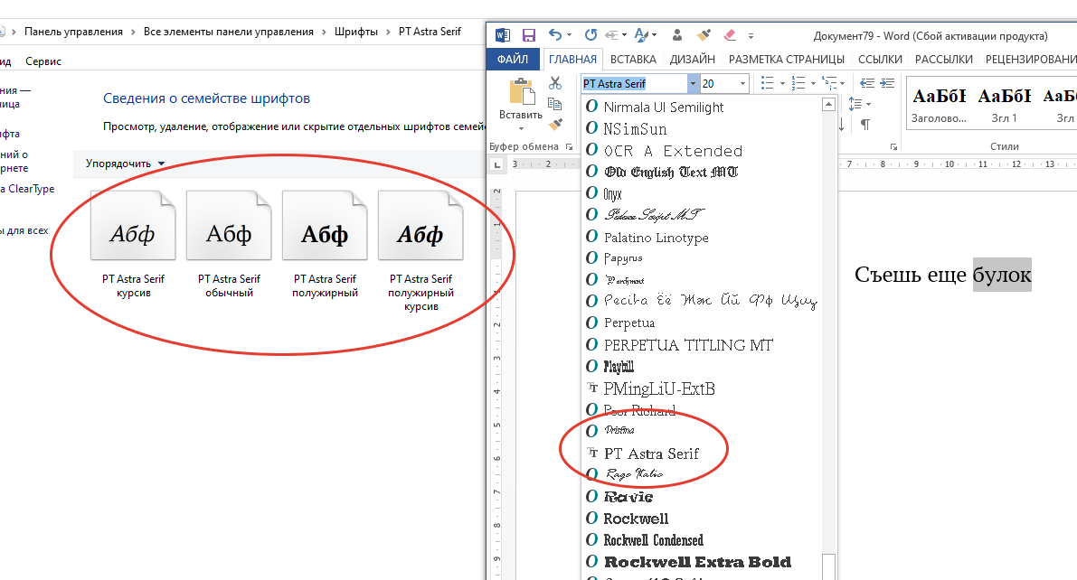

Обычное + жирное + наклонное + жирное наклонное
Итого четыре.

Да, на картинке видно, что в системе установлены все варианты. А как назначить?
Кнопка "Ж" дает иной результат, чем выбранное жирное начертание, см. пример на Arial

Кнопками B I и свойствами текста/стиля , также как системные используете

Непонятно о чем пример, у Астры 4 начертания
В отдельные пункты в списке Ворд выделяет то, что в стандартное семейство из 4 начертаний не входит

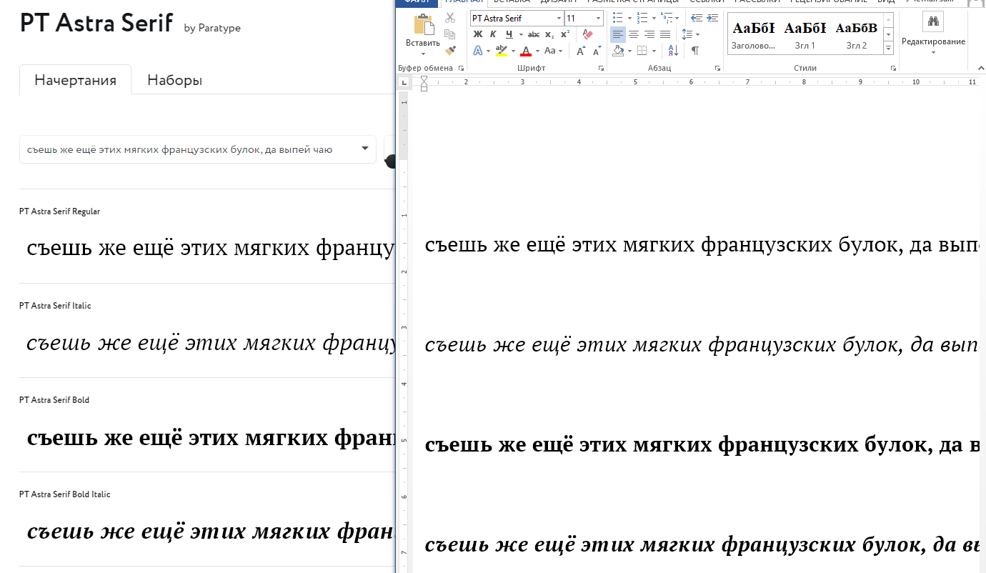

Ага, разобрался. Действительно, нажимая на кнопки Ж и К я получают из PT Astra Serif и regular и italic и bold и bold italic.
Спасибо!

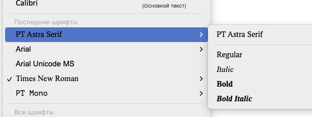

Ну это вообще похоже от системы или самого Офиса зависит. На macOS в Word они видны все четыре начертания в виде подменю, как и остальные шрифты, и шорткаты при этом работают.
Типа так это выглядит:
