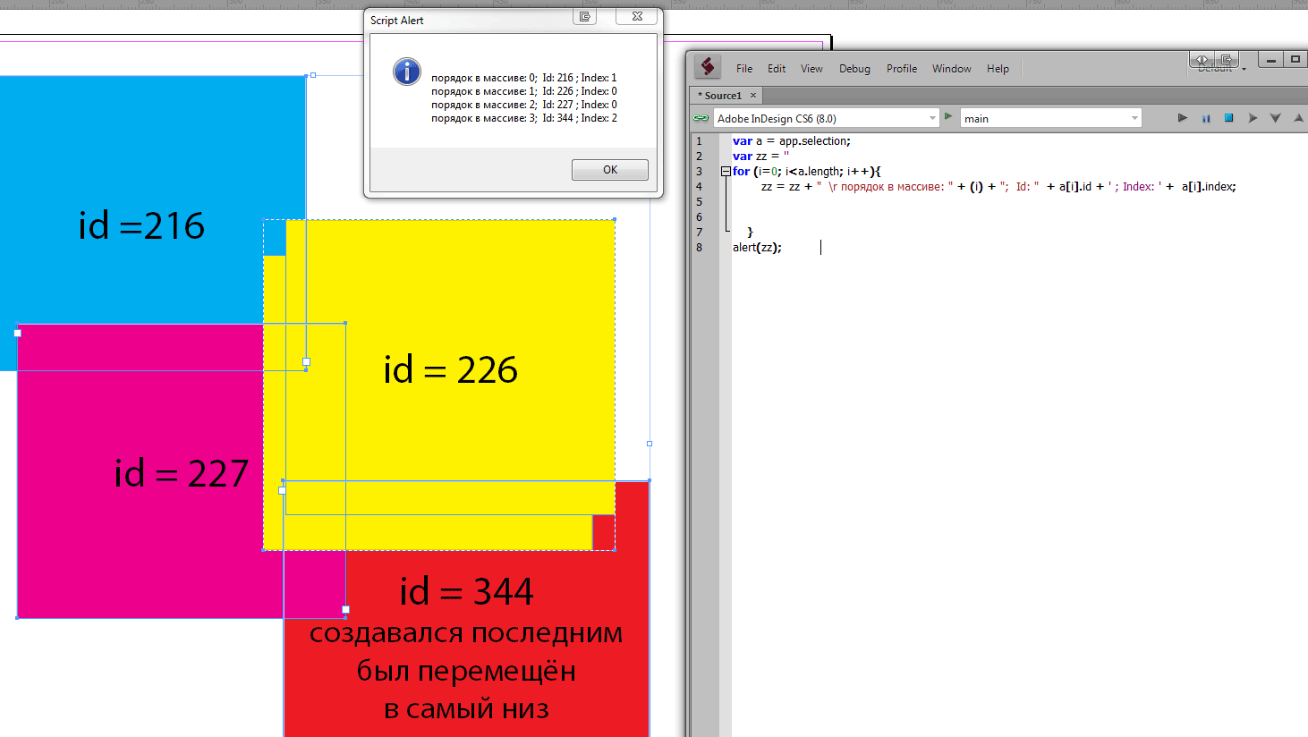

Как получить порядок объектов (кто выше, кто ниже) на странице? Если просто 2 прямоугольника - index показывает уровень. Но если это прямоугольник, и группа - то у обоих индекс - 0
А как вы объекты перебирете? pageItemы вроде как по порядку следования упорядочены
В данном случае это был selection. Подниматься по родителям до pages и там перебирать через pageItems? Не будет ли там нюансов если объект на pasteboard?
А порядок в селекшне какой?
не получается. порядок в selection идет вероятно по времени создания объекта в документе. Создали прямоугольник - в selection он будет последним, даже если его перемещали на самый низ...
    23.3 КБ · Просм.: 336
В общем эмипирическим путем вычислено - порядок в selection определяется как выделять - например через Shift или мышкой - какой объект попал в выделение последним - тот и будет последним в массиве.
Index действительно показывает уровень расположения на странице. Единственная проблема - если брать индекс у не группированных объектов - все работает. Если брать у нескольких разных групп - тоже работает.
А вот если смесь групп и простых объектов - начинается наложения. В общем у групп в Indesign свой индекс, у не группированных - свой, и они спокойно совпадают (0,1,2,3,4,... 0,1,2,3,4...)
С pageItem ситуация похожа - порядок в массиве коррелирует с последовательностью создания объектов, но не их уровнем (выше-ниже) на странице... :(
