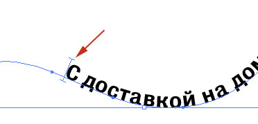

Пускаю текст по кривой, но он получается не в ту сторону т.е. направление кривой надо поменять. Как это в Илле называется и где находится? :confused:

Зацепи мышкой курсор (красная стрелочка). Подвигав его можешь передвинуть текст туда и как тебе нужно

Ну в этом случае помогло, спасибо. Но всётаки стало интересно как поменять направление кривой? Во Фрихенде это называется Reverse Direction. Где это в Люстре?
Ответ: Как поменять направление кривой?
В AI это имеет смысл только при Compound. Иногда когда ты делаешь композитный объект, и он ведет себя не так как задумывалось, то на палитре Attributes есть возможность изменить
