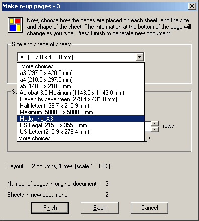

Может Вы посчитаете мой способ ламерским, но
Я делал шаблон для спуска полос Quite Imposing в Иллюстраторе
рисовал страницу с метками какой нада формы, затем
генерил из файла ПДФ и при спуске в диалоговом окне (см. аттач)
указывал на какой шаблон спустить публикацию.

Ответ: Как поменять приводные кресты
Botik, спасиб и тебе... ссылка хороша, и плагин работает хорошо....
токо платно все это... а мня директор..... ну ты сам понимаешь, денег на "какие-то кресты" не даст... ну не из своего же кармана это покупать...
