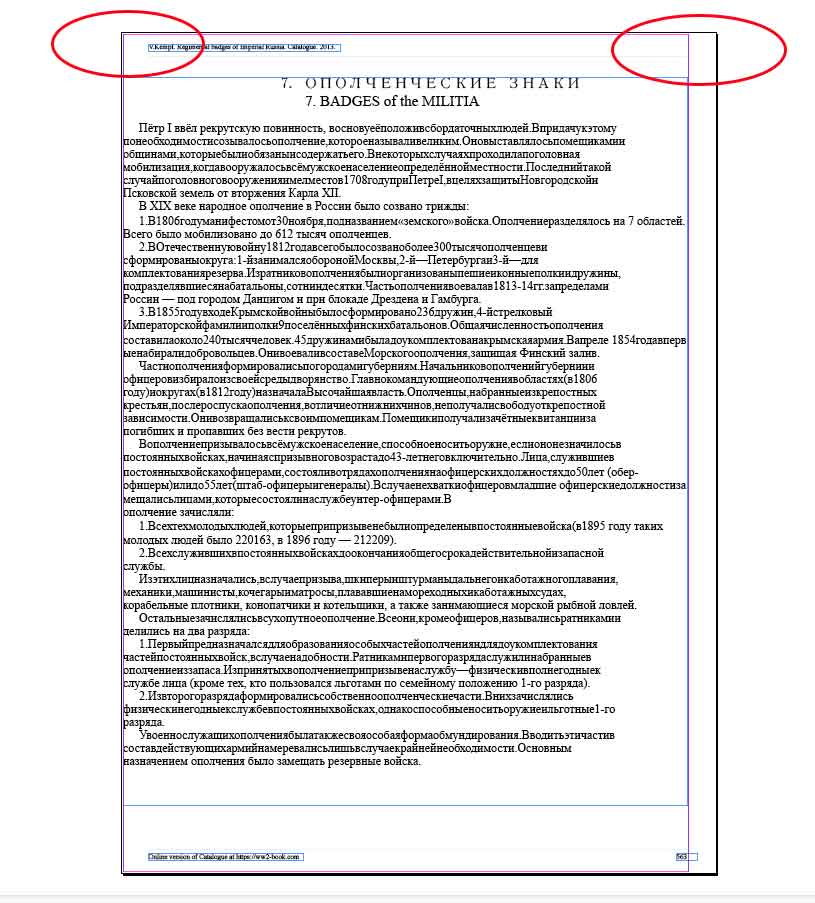

Сконвертировал книгу из пдф файла в inDesign (CS-5) и получил очень странную структуру страницы. Картинку прилагаю.
Размер страницы А-4. По идее место для рабочей области обязано быть по середине - так заложено в программе. А оно с трех сторон прижато к окончанию листа. И ничем ее не сдвинуть с места (содержимое же листа двигается - речь идет о шаблоне куда нужно разместить документ).
Пробовал Bleed and Slug - но это что-то другое (там везде ноли и сейчас не влияют на расположение).
Как же выправить конструкцию страницы?

Вам нужны поля - Margins. Это пункт меню Layuot.
Перед тем, как будете менять, выделите в палитре Pages обе страницы мастера.
Реакции: viktod
Работает, спасибо большое !
