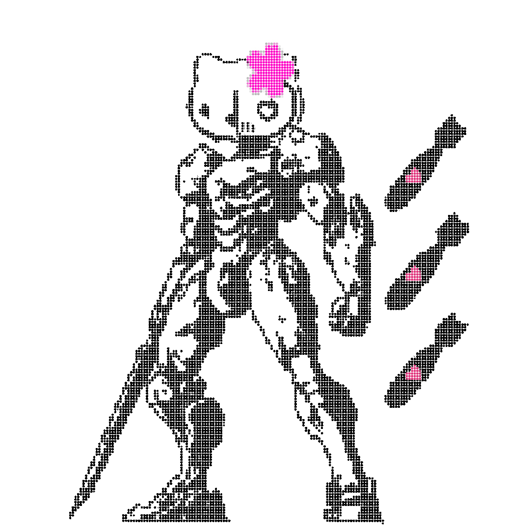

Здравствуйте ! Недели три уже бьюсь над тем, как повторить подобный стиль изображений, как на картинке(1). Узнавал в тг чатиках, многие говорят, что это полутона и вообще такое только в нейронке сделать, но полутона просто делают полутона на всё изображение, а нейронками пользоваться не хочу, самому интересно разобраться. Через определённые костыли почти добился нужного эффекта, но результат не совсем тот, что нужен(2). Я понимаю, запрос очень узкопрофильный, но лично руки уже опускаются, задачка лёгкая, а какие именно шаги пропускаю понять не могу. С самим иллюстратором знаком недели 2. Сперва пробовал сделать так в фотошопе. Заранее благодарен за помощь

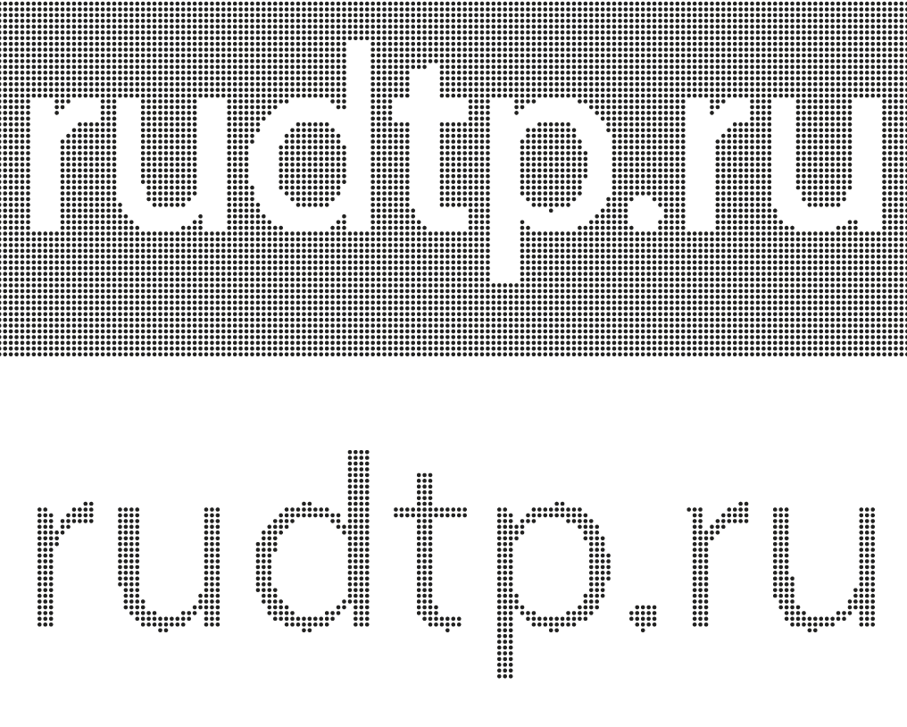

У ТС готовое изображение из необрезанных точек и постоянного размера. Color halftone не дает такого результата.
Когда был скриптографер, под него подобный скрипт был. Сейчас тоже можно автоматизировать чуть более заднепроходным способом - создать сетку из кружочков, оттрассировать изображение на цветовые зоны, которые использовать как области выделения для удаления и перекрашивания кружков.

@Майнер Калькулятор, кажись я придумал алгоритм автоматического преобразования любого ч/б изображения в то, что вы хотите. Так что если это задача массовой обработки, пишите, запилю решение.

в целом, на верном пути. Квадратики нужно крупнее, расстояния меж нимми — больше, а самих квадратиков — меньше.
Т.е. понизить деталировку и разрешение.
Смотрите на образец — там же все упрощено, вы слишком мельчите (несущественные мелочи, они не нужны)
Узнаваемость Китти можно сделать куда меньшим числом точек

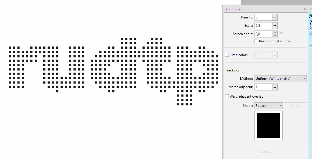

В Кореле просто. Хоть кружочки, хоть квадратики, хоть кастомная фигура
Попробовал тестовый вариант, весьма похоже на то что мне нужно. Но вот остается экспериментировать с размерами или объединить ваш совет с советом Любимцева. Иначе выходит очень близкое то что нужно, но не хватает полировки. Вот помню то чувство, когда думал что разобрался, как это делать прям ДОФАМИН в голову ударил, а сейчас готов одать кому угодно и чтоб прям показал как и что..... за спасибо. Хоть и были варианты заплатить, но сейчас бюджет растягивать прям не могу
