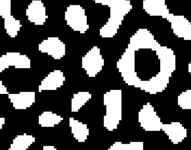

Вот например перетаскиванию однобитный тиф (прикрепил его к сообщению) на рабочую область Корела. И там, где были резкие пиксельные границы:

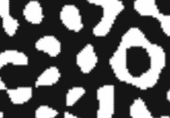

Появляется сглаживание:
Это что-то с настройкой отображения или Корел адаптирует файл? Если дело в отображении, то как переключить на "пиксельный" вид битовых файлов?

Ключевое здесь - режим просмотра. В "normal", что характерно, всё нормал.
А "расширенный" в битмап не умеет.
Думаешь, в 2019 расширенный режим поломали?
Раньше было хорошо

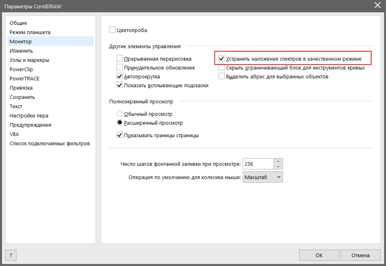

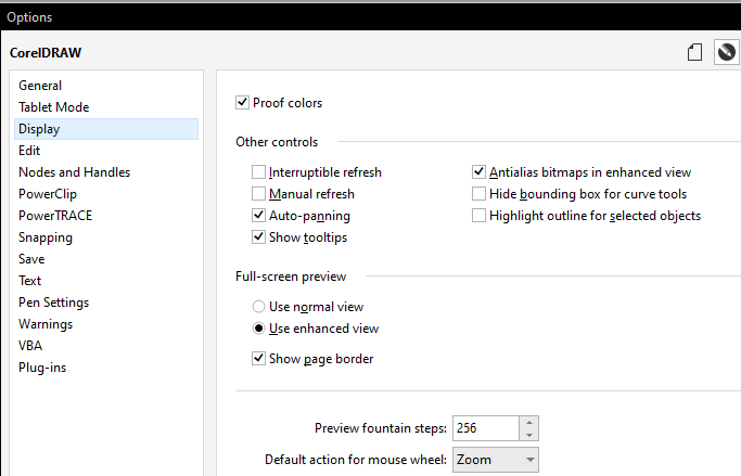

что эта галочка делает?
Ну так там же ясно написано - включает антиалиасинг при отображении битмапов в расширенном режиме
С трудом себе представляю зачем такое чудо для монохромных особо в режиме увеличения, по моему они явно перемудрили

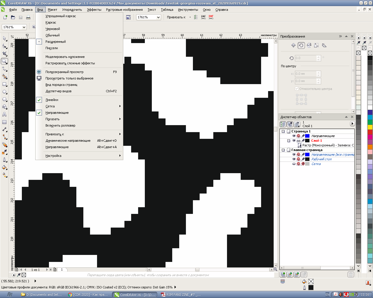

Ну так это ж явный баг в отображении - который тянется, причем, с незапамятных времен, сейчас в X3 проверил - присутствует! :(
с включённой функцией сглаживания
Ну так она и сглаживает - но маленько анально: монохром переводит в серый, сглаживает, а затем снова в монохром, но дизереный дурацким дизерингом. Правильнее было бы хотя бы пороговым алгоритмом обратно переводить , хотя по мне, так совсем если по уму - сглаживать только на уменьшение и оставлять в grayscale иначе все равно хреново выходит что так что эдак,
