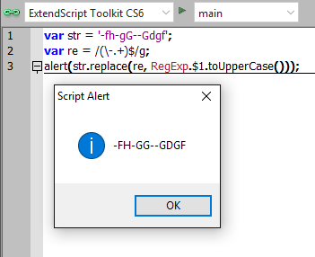

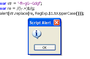

А вот этот вариант, кстати, не работает вообще:
"-fh-gG--Gdgf" -> "-fh-gG-"
Код:
var str = '-fh-gG--Gdgf';
var re = /(\-.+)$/g;
str.replace(re, RegExp.$1.toUpperCase());
Реакции: Flame
var str = '-fh-gG--Gdgf'; var re = /(\-.+)$/g; str.replace(re, RegExp.$1.toUpperCase());
Гм, а так вообще пустую строку выдает
