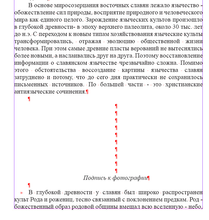

С помощью команды Обтекание текстом, или всё же лучше по-другому? И как сделать так, чтобы иллюстрация располагалась по центру относительно полосы набора, без выравниваний вручную?
    199.8 КБ · Просм.: 690

Можно фрейм по ширине сделать, в свойствах/стиле объекта выравнивание содержимого по центру. Хотя выровнять по полям по моему не сложно.
Вставить иллюстрацию в текстовый фрейм:
Выделить фото (иллюстрацию) -> Ctrl+C -> поставить маркет в текстовом фрейме -> установить режим "выравнивание посередине" -> Ctrl+V -> Enjoy!
Или "заякорить" иллюстрацию...
Это если нужна привязка к тексту, обычно проще подвинуть без инлайна и якорей.
В его случае лучше сделать привязку к тексту и выравнивание по центру относительно Page margin или Text Frame.
