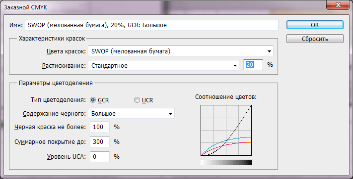

Не знаю. Я в основном работала с уже готовой графикой, и вполне возможно, что-то делаю не так. Фотошоп знаю плохо, это не мой основной инструмент. Преобразовываю с параметрами, как на скриншоте.
Зачем балшой дэлаешь, да? Максималный ставь! '))'
Кроме шуток, вы же сами сказали, в стартовом посте "преобразовании макс. черного"! А у вас на скриншоте - "Большое"!
ммм... У меня пункта "максимальное" нет. Есть "наилучшее" (вот догадайся, что оно значит, да? особенно если с фотошопом на "вы" и шёпотом ;]= ). Да, с "наилучшим" чёрный текст получается самым чёрным.

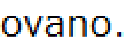

Упс, проверил на скриншотах, там есть тонкость, при использовании ClearType и прочих улучшалок текст далеко не черный и профиль практически бесполезен... Я бы не парился и конвертировал в стандартный профиль, сложный черный не так страшен.
Это как? RGB Black не преобразуется в 100K даже с максимальным профилем? Можно пример? %8
не совсем... в черном тексте просто нет черного.

Вах! А как такое получить на экране? Семерка эмулирует 3D? ;)
http://ru.wikipedia.org/wiki/ClearType используется вроде начиная с XP.
Ну там, вроде, прямо советуют
При подготовке скриншотов также правилом хорошего тона будет выключение ClearType.
В любом случае, побороть данный эффект уже на готовых скриншотах поможет простенький экшн: Выделить черный - Расширить выделение на 1 пиксел - Насыщенность на минимум
Так, что ClearType это субпиксельное сглаживание, сглаживающий контур цветной.
А вообще правильно написали, в принципе можно не парится, на современном оборудовании сложный чёрный, это не очень страшно.
