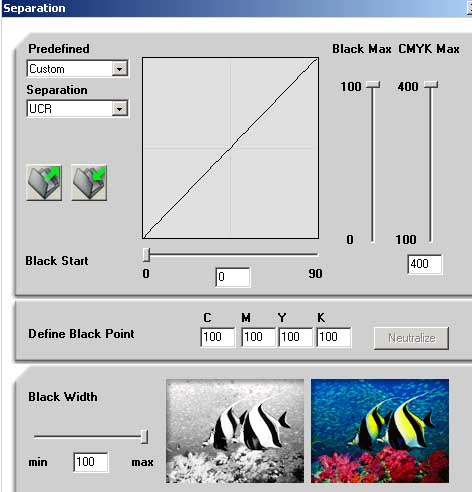

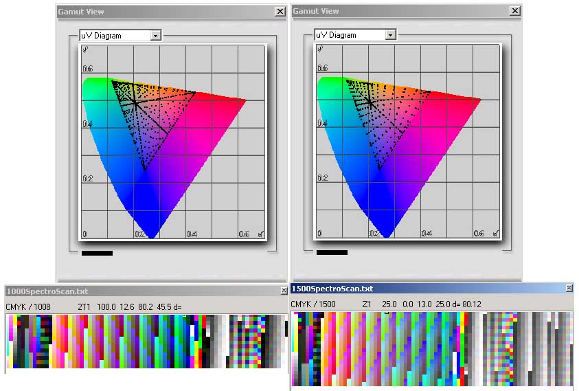

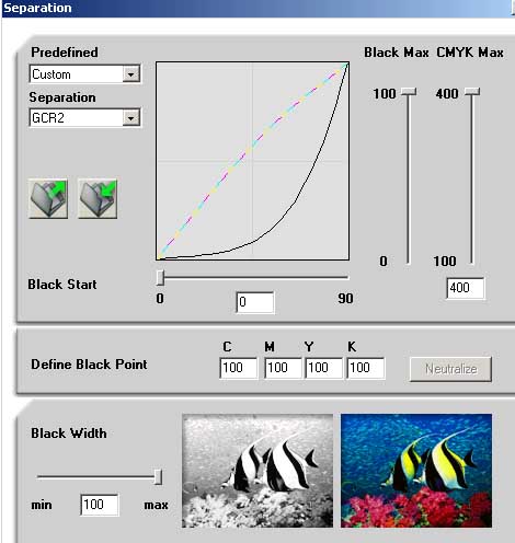

сделал несколько шкалок, в ColorLab'e смотрю их через GamutView. Уж больно они отличаются. Шкала на 1000 полей (слева) имеет форму треугольника и, как бы, высоты и построенный через точки пересечения высот со сторонами треугольников эллипс; шкала на 1500 полей имеет иное представление - тоже треугольник, тоже высоты, но нет эллипса и точки внутри охвата лежат более структурировано. Кроме того есть скопление в зеленых тонах, тогда как в пурпурных плотность точек меньше, а ведь это самые сложные тона (или нет?). Шкала на 1000 полей построена из расчета офсета и ЖЦР2 (РМ5), а на 1500 полей УЦР и все цвета тождественны.
Так что же лучше, что хуже и как определиться, на что ориентироваться, какая тестовая шкала должна быть?

И все же, господа, чем нужно руководствоваться при создании шкалы для аостроения профиля печати? И, потом, исходя из чего ColorLab строит этот GamutVeiw в системе Luv (или других), если в референсе лежат только значения CMYK? Почему распределение точек разбросано таким образом?
Ну, ведь есть же ученые мужи, способные понять это. Подскажите пожалуйста. :confuse:
С уважением, Алексей.
