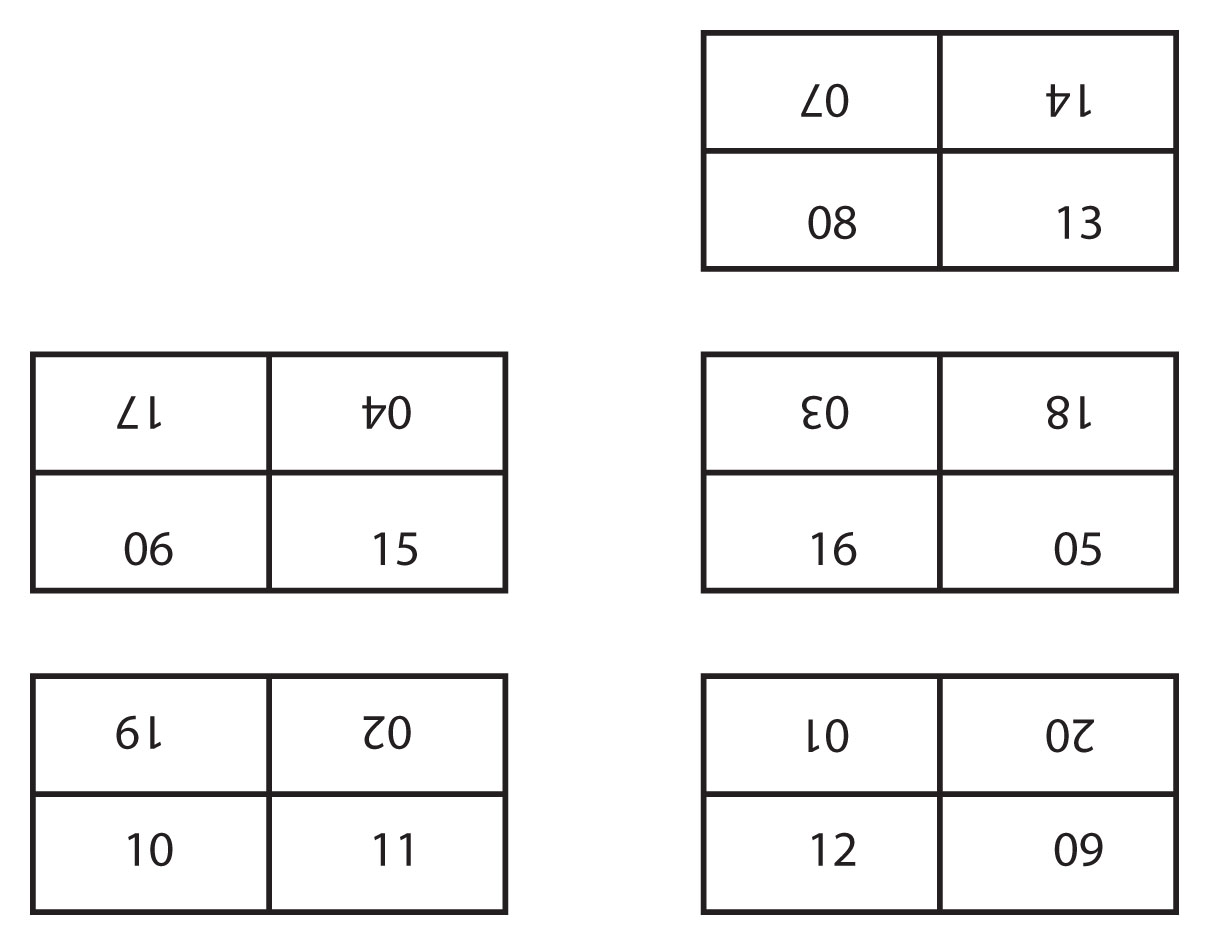

Всем привет!
Уже замучился. Если бы не было набегания (2 мм плотная бумага на скрепку), раскидать странички вручную дело одной минуты. Мне реализовать удалось только через DoubleWeb. Но при этом умолчальные метки PressSheet1 для нижних четырех схем (А-top и A Buttom). Подскажите, как правильно (и логично для сигны) сделать такой спуск. Спасибо!
Забыл добавить... По быстрому сделал за два этапа. Сначала все 20 полос загнал в схему 2х1, получил развороты с набеганием. Вторым этапом раскидал полиграфические развороты.
