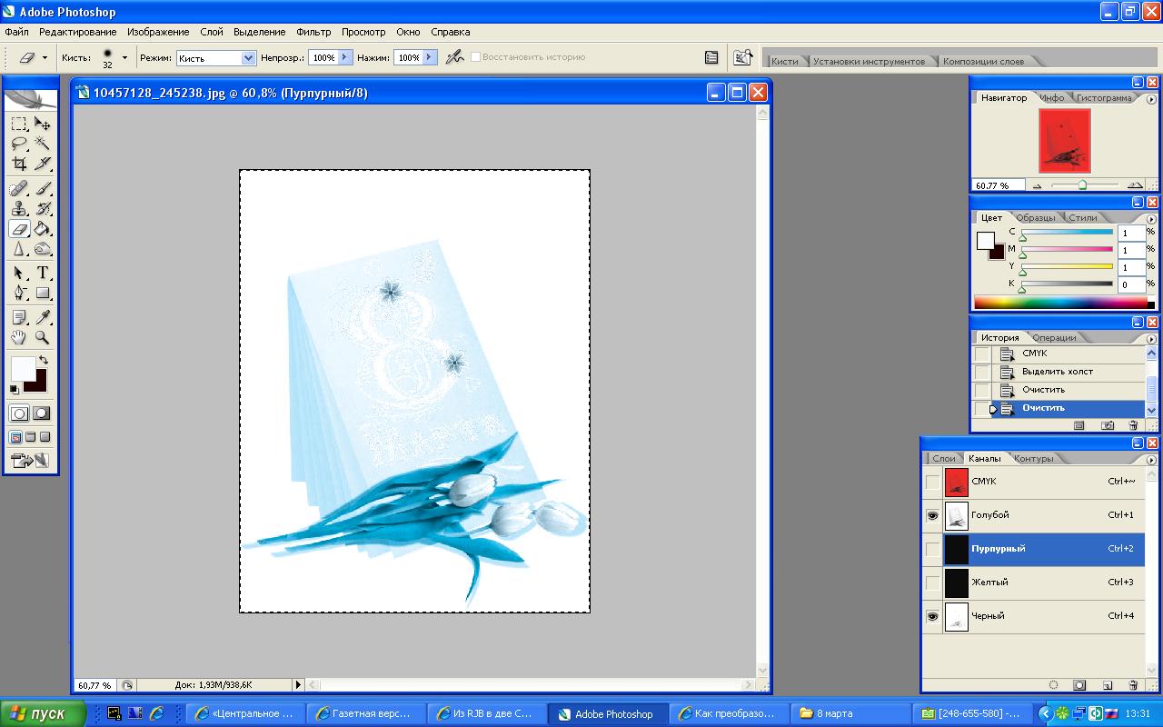

Вот я нажала делит на желтом и перпурным, вот результат.
Но это сосем не то что хотелось.
А как перенаправить каналы,это, если я правильно поняла пурпурный станет голубым, да?
    129.5 КБ · Просм.: 1 153
Ответ: Как преобразовать фото для двухцветной газеты
Нет вы невнимательно прочли - надо было удалить синий и желтый. А потом переставить так, чтобы пурпурный стал синим. И еще - у вас при удалении каналы стали черными. А надо, чтобы белыми - поменяйте фоновый цвет.

а как сделать пурпурный синим?
Я ж вам объяснял - преобразовываете CMYK в многоканальный, переставляете два первых канала местами - и обратно в CMYK.
