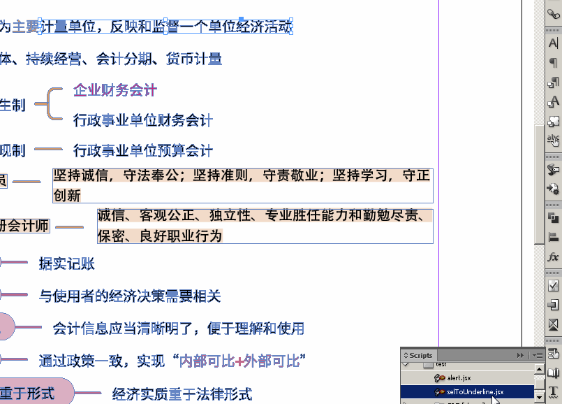

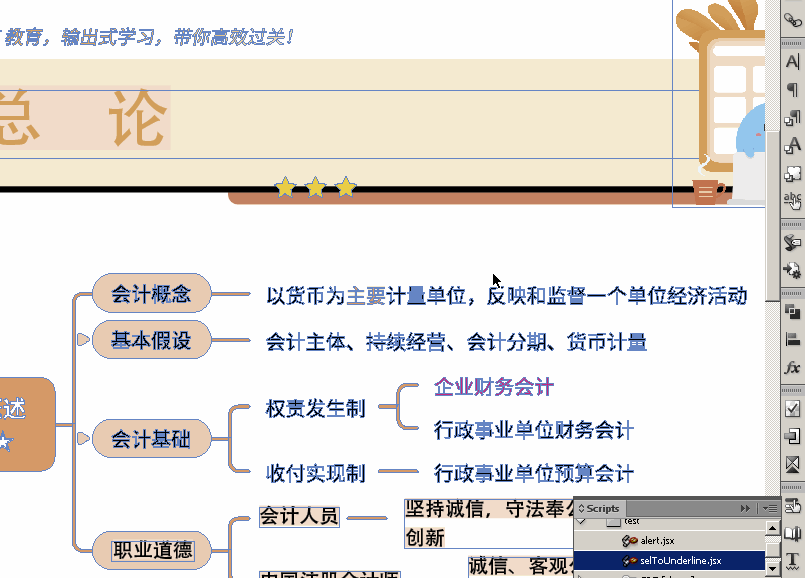

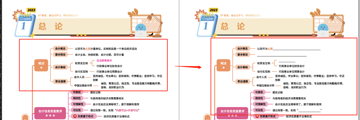

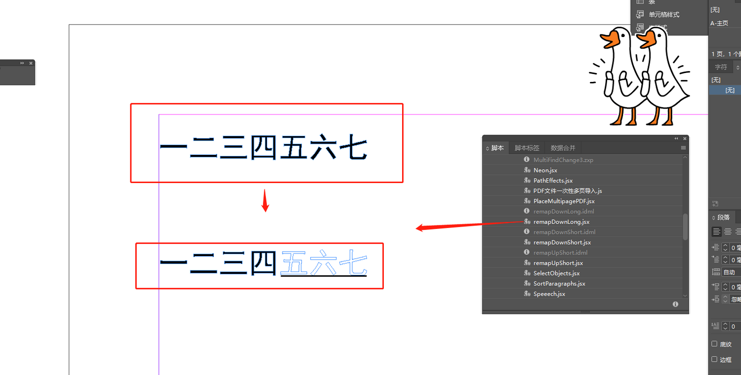

Я хочу преобразовать указанный контур в подчеркивание внутри идентификатора, есть ли скрипт, который может это сделать
Надеюсь, вы понимаете, что я имею в виду, спасибо 'beer1'
sztaishuo
21
4
Контур становится подчеркнутым,Я старался изо всех сил

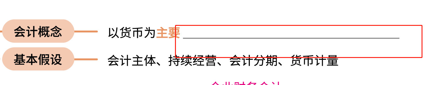

Судя по всему (ну как я понял ... :) ) там текст переведенный в кривые и нужно выделенный кусок убрать, а по его размеру (ширине) нарисовать линию (ниже выделенного куска, типа для заполнения вариантов)

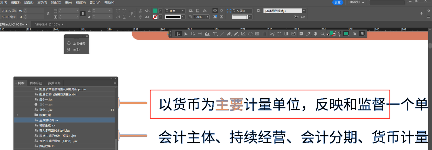

Как-то так?
JavaScript:
var doc = app.activeDocument;
var selection = doc.selection;
function selToUnderline() {
if (selection.length > 1) { var g = doc.groups.add(selection);} else { var g = selection[0];};
var gb = g.geometricBounds;
var sW = "0.2 mm";
var dY = 0.45 ;//pt
hr = g.parentPage.graphicLines.add();
hr.geometricBounds = [gb[2]+dY, gb[3], gb[2]+dY, gb[1]];
hr.strokeWeight = sW;
g.remove();
if (selection !=0) {app.doScript(selToUnderline, ScriptLanguage.JAVASCRIPT, [], UndoModes.ENTIRE_SCRIPT, 'selToUnderline');}
Выделять и применять по одному. Еще можно так'))'
