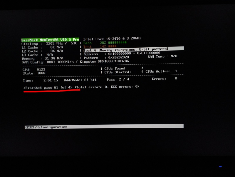

Докупил память ddr3, но есть сомнения. Дело в том что на 1600 четыре плашки работать не хотят по автомату, пришлось вручную выставить множитель, благо такая возможность есть в биосе. Стоят в паре со старыми Кингстон. Новые конечно тоже "кингстон", точнее HyperX part of Kingston 🙄 новые аж муха не размножалась. Но не очень-то верю 🙂 Хотя бы потому что производитель чипов не определяется а CPU-Zпри попытке считать параметры вешается наглухо. Но винда грузится и на первый взгляд все работает нормально. HWinfo и AIDA64 претензий не предъявляют, хоть производителя и не видят.
Тестирую память полный проход на 32 гига на старом компе занимает чуть не сутки. За ночь прошла только половина. Можно прервать тест а потом продолжить например задать адрес начала следующего тестирования?

В этом нет смысла, там тест заключается в многократном обращении в ячейкам, и насколько помню разделен на 3 фазы. И весь смысл в том, что за несколько циклов обращения не должно быть сбоев (из-за нагрева, плохого контакта и т.д.). Если первая фаза завершена, он уже прошел по всем ячейкам, если нет ошибок, то и чудно.

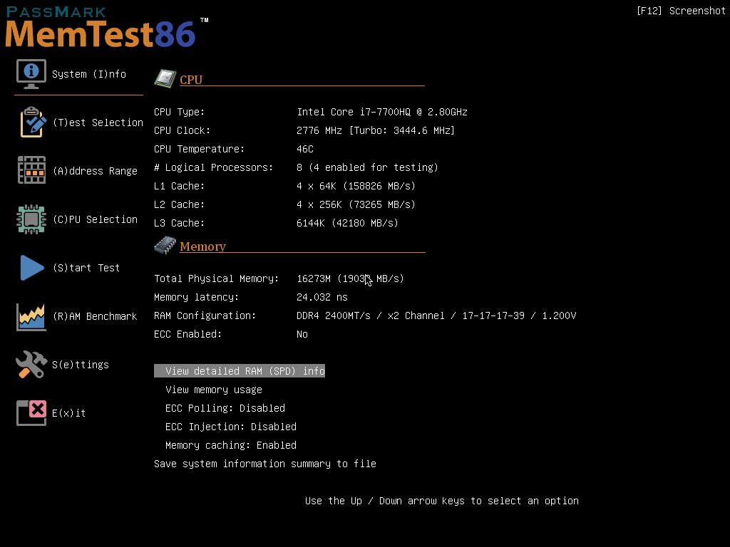

Да ладно. А для чего тогда Address Range на стартовом экране? По мне так как раз для того чтобы заказать диапазон тестируемых адресов.
Ладно я так понял тест состоит из несколько проходов и как минимум один раз уже завершился успешно? Хоть для гарантии надо чтоб завершились все четыре. Но начинать его "с того же места" нет особого смысла? Можно просто начать заново если так уж хочется уверенности?
Да.
