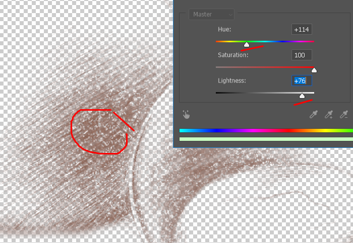

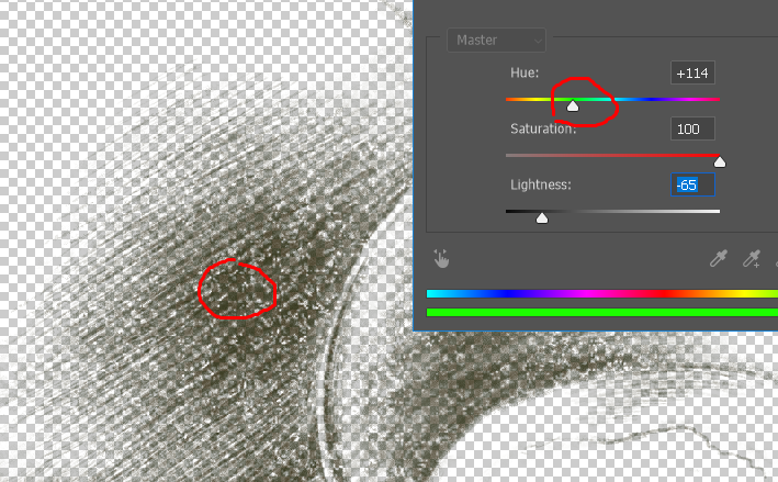

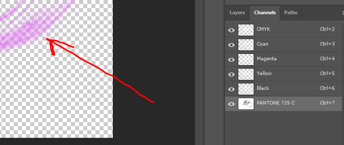

Перекрашиваются только битмапы с одним каналом, в битмапе с прозрачностью их минимум два
И я правильно понял, что и в Фотошопе просто так его не перекрасить, пока оно с прозрачностью?

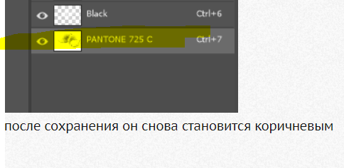

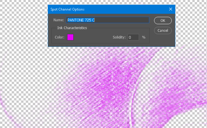

Не убирается этот первоначальный коричневый цвет
egorus2010
12 лет на форуме
1 520
51
И даже если я перекрашиваю пантон через цвет канала - после сохранения он снова становится коричневым

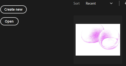

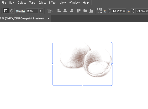

А что это?
В Фотошопе он открывается перекрашенным, А в Илле- нет

Хрень какая-то...
Когда открываю psd в Илле - розовый.
Когда перетаскиваю мышкой - коричневый
И как линк, и как внедренный, и как объекты, и как сведенный...

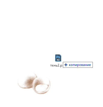

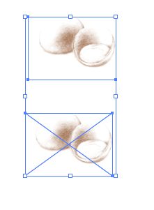

Вот я мышкой перетащил файл тень2 - он коричневый !!!

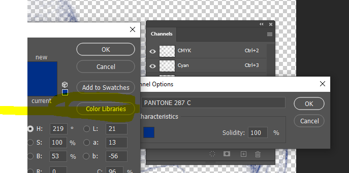

как-то странно - перекрашивать, перекрашивая свотч
Так я о чем и говорю. В фотошопе нужно не перекрашивать цвет канала, а задать ему нужный пантон.
Имя канала должно измениться.
Реакции: egorus2010 и ~RA~
dosp
1 151
373
Название осталось, но цвет-то я изменил?
Если в Илле в одном документе пантон 345 имеет розовый цвет, а в другом документе пантон 345 коричневый - то при перетаскивании объекты цвет меняют, как в принципе и должно быть!

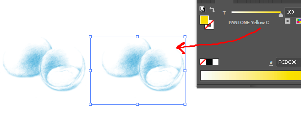

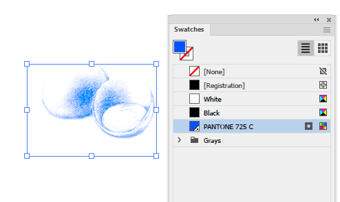

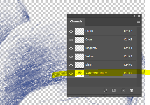

Снова не получается.
Слева объект, первым попавший в Илл, справа - его копия, которую пытаюсь перекрасить.
Илл показывает, что оно стало желтым, а на экране оно синее.
Тот самый Transparent Single Ink
