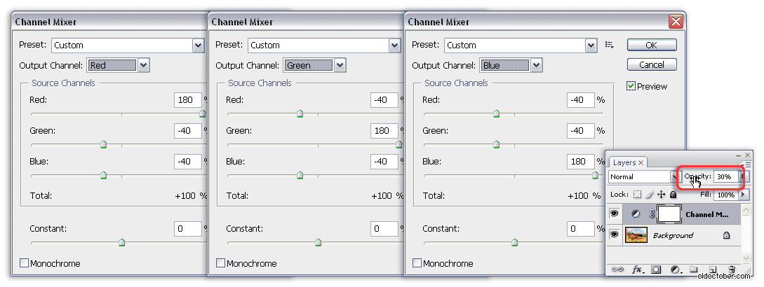

А я добавляю насыщенность инструментом Chennel Mixer. Величину насыщенности регулирую параметром Opacity.
