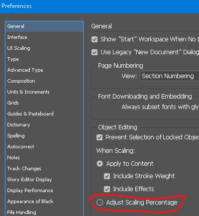

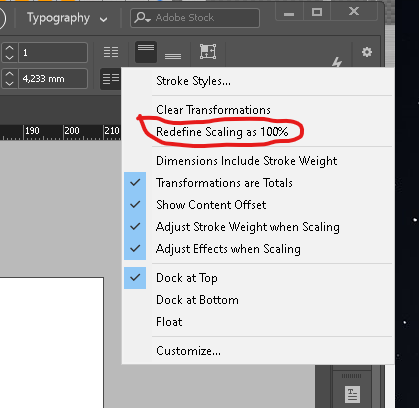

Это происходит когда активировано Adjust Scaling Percentage
Лечится в этом месте + отмена предыдущего (если глобально)
