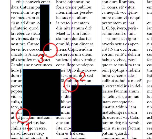

ВСЁ НЕ ТО!!! :angry:
Внимательно смотрим приложенную картинку и читаем:
На всю страницу лежит текстовый фрейм в 4 колонки. Страница разбита на 3 колонки (для примера, вообще планируется не разбивать страницу на колонки). И вытянута одна вертикальная направляющая.
Привязка к направляющим (CTRL+SHIFT+; ) включена (и, в принципе, практически никогда не выключается).
1 - привязка к направляющей работает
2 - привязка к границам колонок страницы работает
3 - привязка к границам колонок текстового фрейма не работает
Вопрос: пункт 3 не работает впринципе или я где-то чего-то не включил?
    133.7 КБ · Просм.: 728
Ответ: Как привязать картинки к границам колонок?
ragman сказал(а):
Возник такой вопрос: можно-ли делать привязку картинок к границам колонок текстового фрейма?
Нет. Для привязки нужны направляющие, а не границы объекта. Чтобы не рисовать их руками, и чтобы не пользоваться колонками, можно задать нужный Document Grid. Не очень понятно, правда, зачем этот геморрой нужен.
