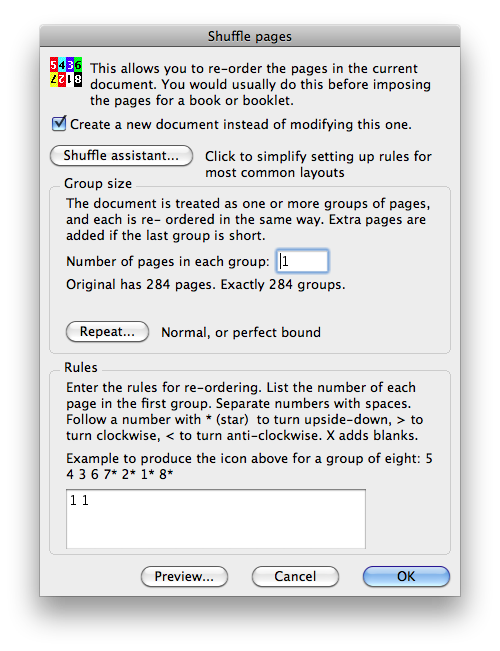

Нужно продублировать КАЖДУЮ страницу файла средствами Acrobat или Quite Imposing.
Поясню: имеем стр.1, стр.2 . стр. 128
Нужно: стр.1, стр.1, стр.2, стр.2 . стр.128, стр.128
Ответ: Как продублировать все страницы поочередно
Вот так в Quite Imposing.
Спасибо большое.
