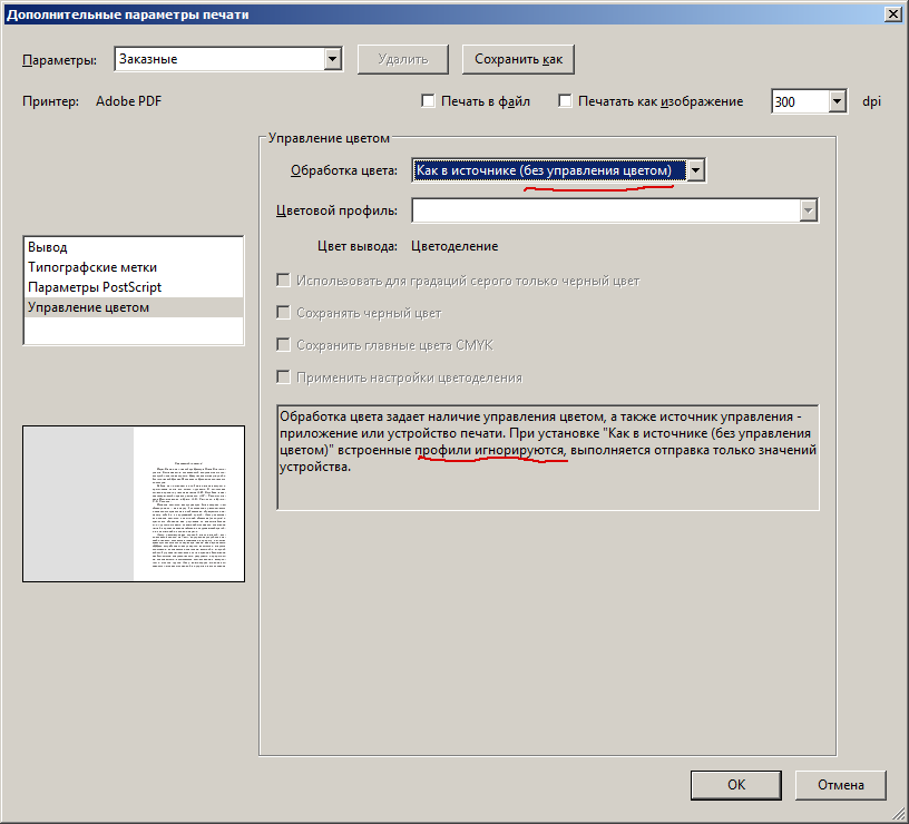

То есть, когда у меня в спуске, предположим, в растрах и не только, присутствуют разные внедрённые профили, а я горю желанием написать из этого спуска сепарированный файл, то как Акробат его поделит?
Я так понимаю, Акробат меня про это не особо спрашивает. Посему, повторяю:А что с этими профилями нужно сделать?
Применить, или игнорировать?
Не надо размусоливать про прозрачности, пантоны и т.п. Предположим, их нет.как Акробат его поделит?
как он поделит
согласно прицепленному профилю
Может и так, но в настройках печати это нигде не описано и не "обещано". А вовсе даже наоборот. Или без изменений, или - в указанный конкретный профиль. В Индизайне вот явно описано как и что. В Акробате я бы проверил.согласно прицепленному профилю
Кэп переводит фразу Same as source, как "Делить согласно приложенному профилю"Или без изменений
Гм, я так понял, речь шла о RGB объектах с прикрепленными профайлами, иначе и вправду смысла нетте же самые CMYK-значения, что с внедрённым профайлом, что без внедрённого
