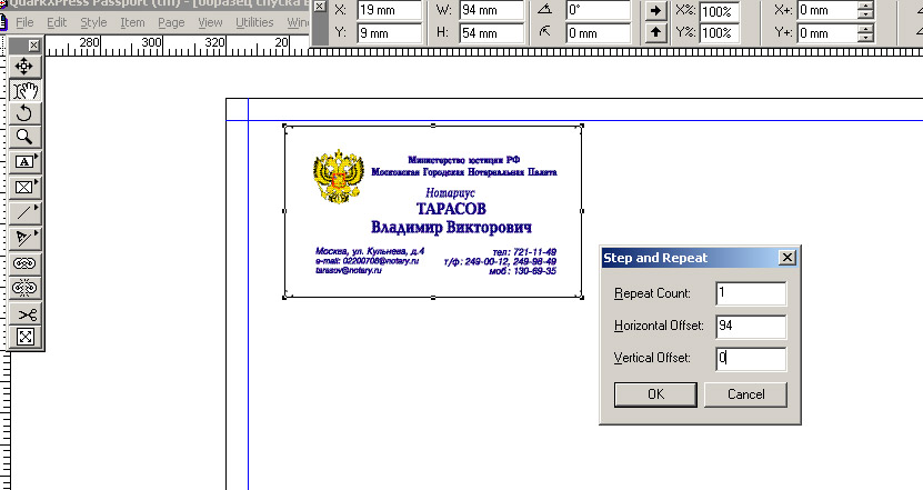

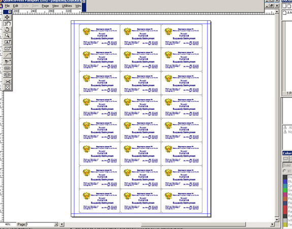

Лично я делаю так: у меня есть шаблон в формате eps с метками и вылетами, на одну визитку на него я кладу визитку заказчика, подгоняю если надо размер, и сохраняю в том же формате (eps), затем открываю кварк, там на лите нужного мне размера, рисую прямоугольник (пикчер бокс) под размер, чтобы на с вылетами и метками входила. затягиваю в него визитку затем клавишами ctrl+alt+d, настраиваю растояние это функция степ энд репиат, и все, жму потом только нужное число раз ctrl+d, сама операция спуска занимает не больше 10 секунд.
Можно еще наверно акробатовским спусковиком, но не охото копаться, а препс начал только недавно изучать. Да и в общем этот способ вполне меня устраивает. А вообще хотел бы услашать более подробное описание альтернативных способов :)
А насчет визиток в кореле вообще не парюсь, спуск делаю в нем же.

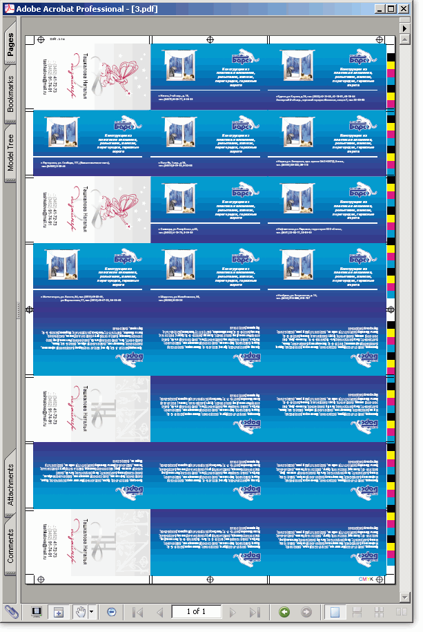

Сохраняем визитку в PDF и идём по ссылке: www.rudtp.ru/articles.php?id=85
Именно! Для данного случая, там есть все, что нужно. И советую обзавестись самой последней версией -- Quite Imposing Plus 2.0с.
На приложенном примере: метки реза плуг ставит сам; плашки, кресты — PitStop.
    63.9 КБ · Просм.: 1 559
Ответ: Как раскидать визитки при выводе
Спасибо всем. Сделал через Imposition. Правда чтобы вставить плашки по краю, затащил раскиданный пдф файл в ил. Тут писали, что это можно сделать через PitStop... А что это такое? плагин к акробату? А если честно, то все это геморойно, в кореле это делается в разы быстрее... не надо сохранятьв пдф и потом мудрить, просто берешь и делаешь спуск из корела... :(
