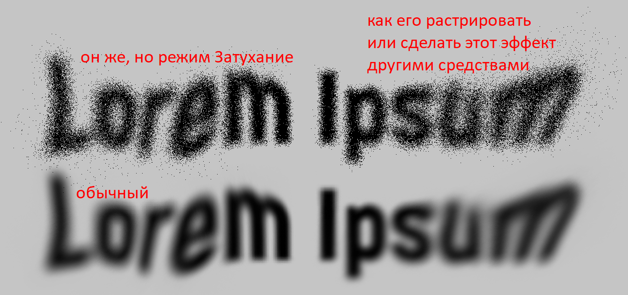

Это очень простая задача, уверен, но я ни разу не встречал прием, точь-в-точь повторяющий режим наложения "Затухание".
вот:
Снова не вопрос, а головоломка 'hmmm'
Включив свой вангатор на полную, выскажу гипотезу, что надо из нижнего сделать верхнее? - Перевести в монохром диффузным растром.
Реакции: zollinger
Создать выше или ниже пустой слой в режиме normal, склеить его со слоем в режиме dissolve
Реакции: RIKITIKI, suntory и Heph

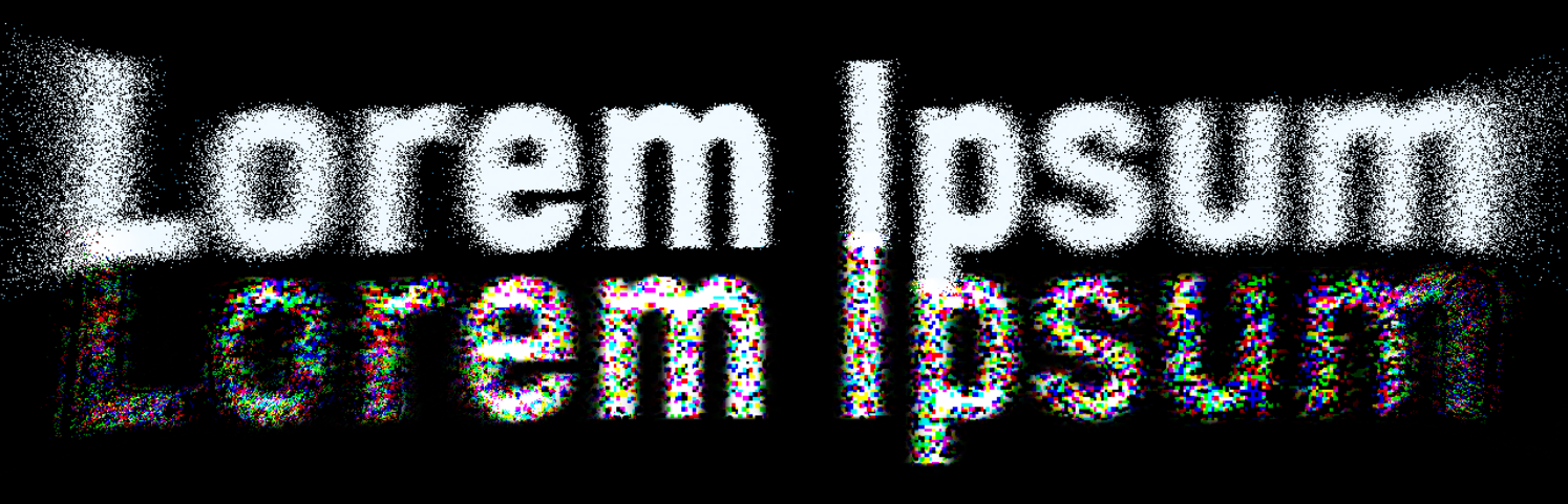

Подскажите, а как другие режимы наложения растрировать? Ну точнее он и так растр, на как его перевести с сохранением эффекта в режим normal.
Ваш вариант не работает, через смарт-объект тоже не получается.
Вот, например вот такое хочу растрировать (нижнее, режим наложения - "яркий свет"):
Еще интересно, как другие режимы конвертить в normal с сохранением свойств.
Ну в случае белого можно слить с черным фоном, а потом засунуть в lighten / screen / linear light
