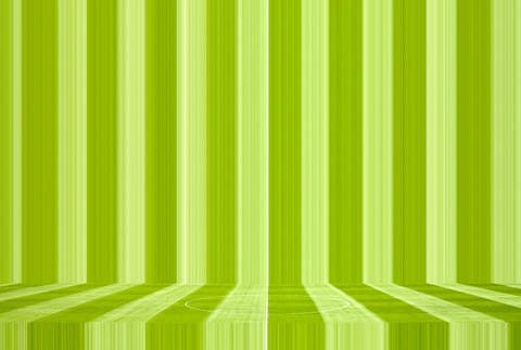

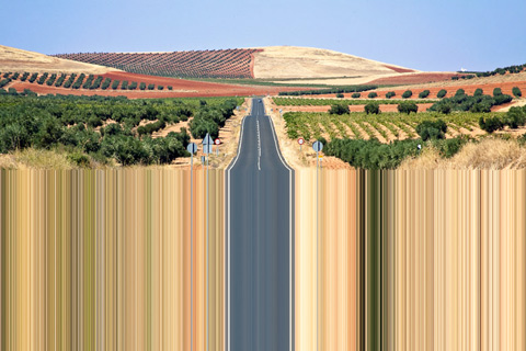

Как растянуть цвет выбранного пикселя - пример на картинке.
Как сделать такой эффект?

Это результат сбоя чтения файла.
Добиться подобного эффекта специально можно, выделив последнюю строку изображения, растянуть ее до конца канвы.
Реакции: AMdvij
Делается однопиксельное выделение, и растягивается.
Реакции: AMdvij
