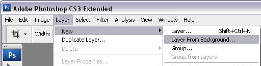

Команда: Layer > New > Layer from Background.
На русский её перевели как-нибудь вроде этого: Слои > Новый > Слой из Заднего плана. Но положение на панели задач должно вроде сохраниться.
