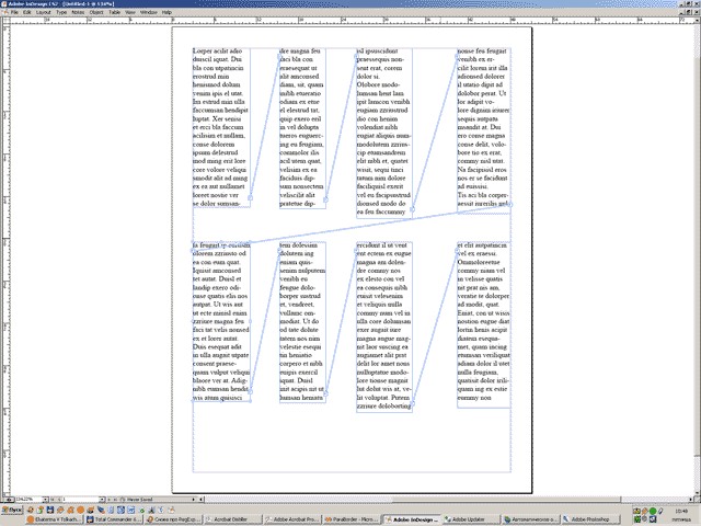

1. Имеем картину (скрин 1).

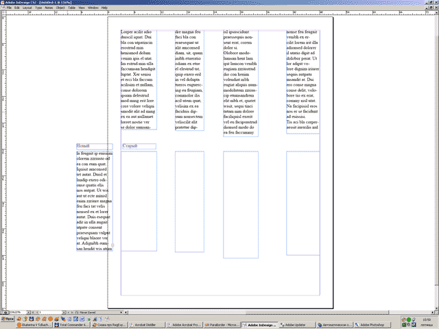

2. Выделяем фрейм с которого нужно разорвать связку (в моем случае это шестой фрейм). Тыкаем в правый нижний квадратик и появившимся курсором опять в этот 6-й фрейм. (скрин 2).

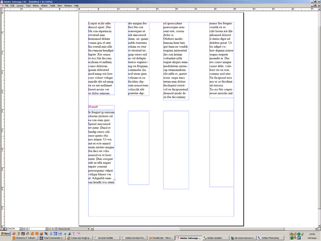

3. Дублируем фрейм 6 (скрин 3).

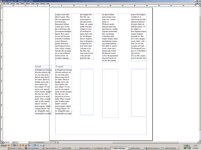

4. Ставим курсор в начало фрейма 6. Жмем Ctrl+Shift+End - выделяется текст до конца. Жмем Delete. (скрин 4).

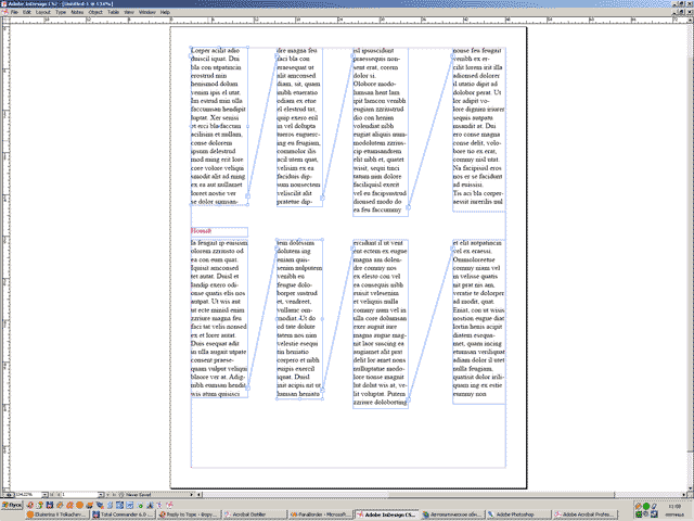

5. Удаляем старый фрейм 6, ставим на его место новый фрейм 6 (скрин 5).

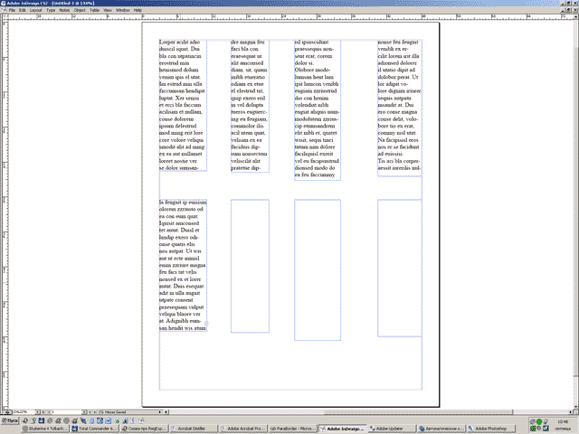

6. Выделяем фрейм 6, жмем в правый нижный квадратик и появившимся курсором тыкаем в 7-й фрейм.
6. Имеем 2 цепочки связанных фреймов, что и требовалось доказать. скрин в следующем посте.

Получаем что хотели.
