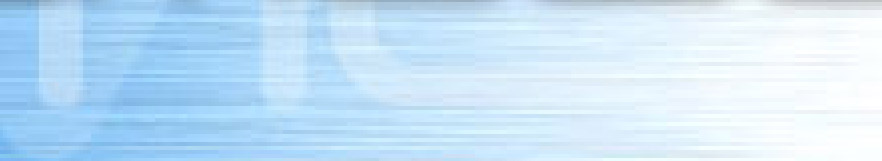

Ребят, помогите, запарился уже - ни как не пойму как это реализовано. Не похоже что заливкой по паттерну ведь? Во всяком случае даже если так, что что-то с ней потом делали...
Как такое сотворить?
примерно:
градиент от голубого к белому. поверх него слой, заливку ему, черно-белый шум, удалить черные пикселя, моушн блюр, режим наложения - оверлей.

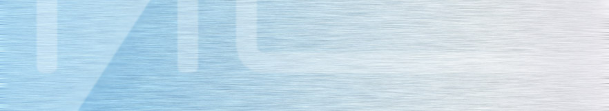

Супер, то что доктор прописал
Огромное спасибо!
Единственное, оверлеи не прокатили - оттенок появился не хороший. Хорошо Linear Burn подошел.
Еще раз биг сенкс!
