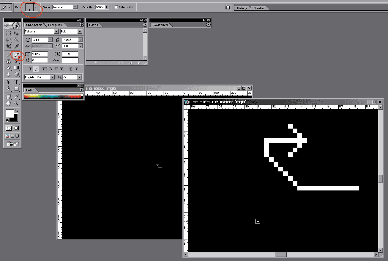

Карандашом попиксельно стрелочки, паттерном (или опять-же однопиксельным карандашом) точечки.

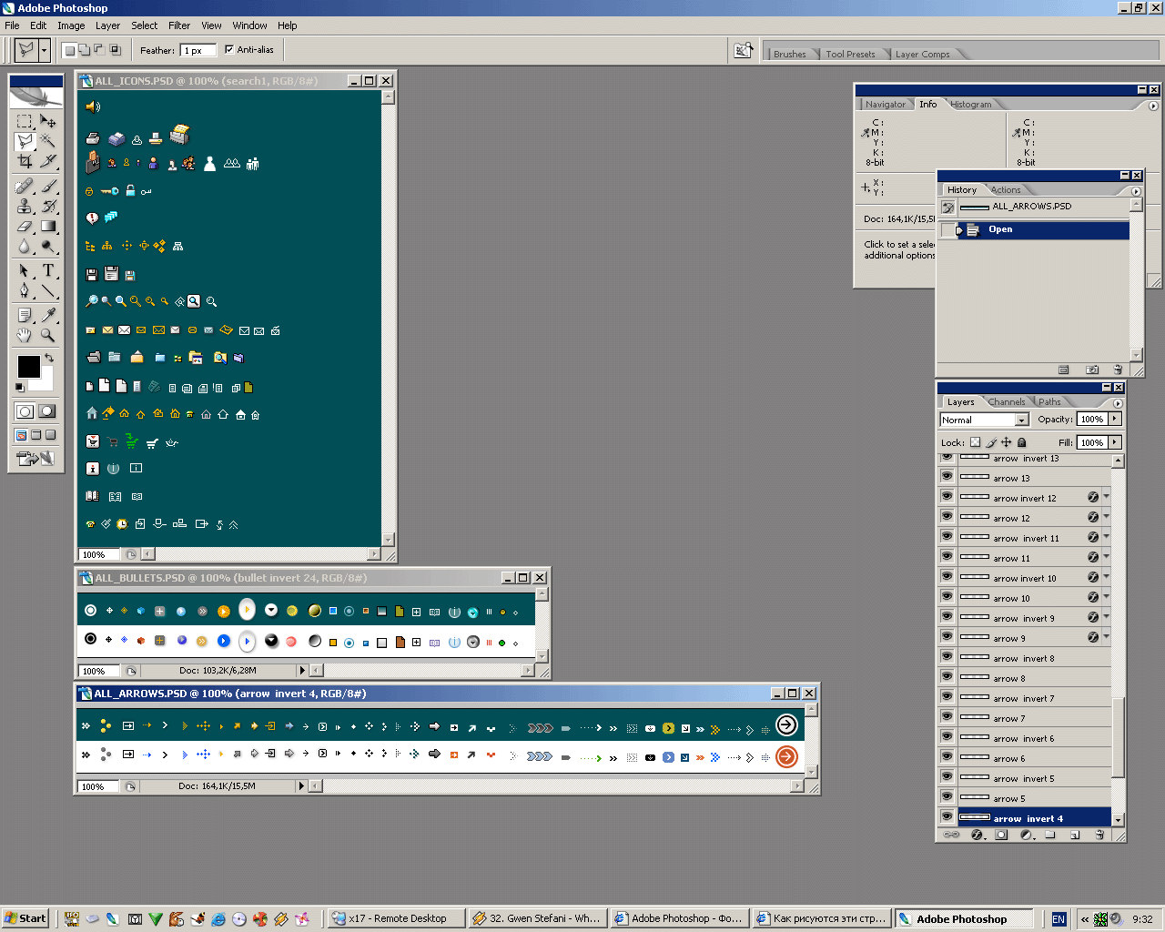

Для удобства рисования попиксельно, лучше пользоваться максимальным увеличением, а дабы на лету, в процессе, видеть результат при 100% отображении (реальный размер) пользуйтесь полезной функцией Window\Documents\New Window. (показано на первом скриншоте)

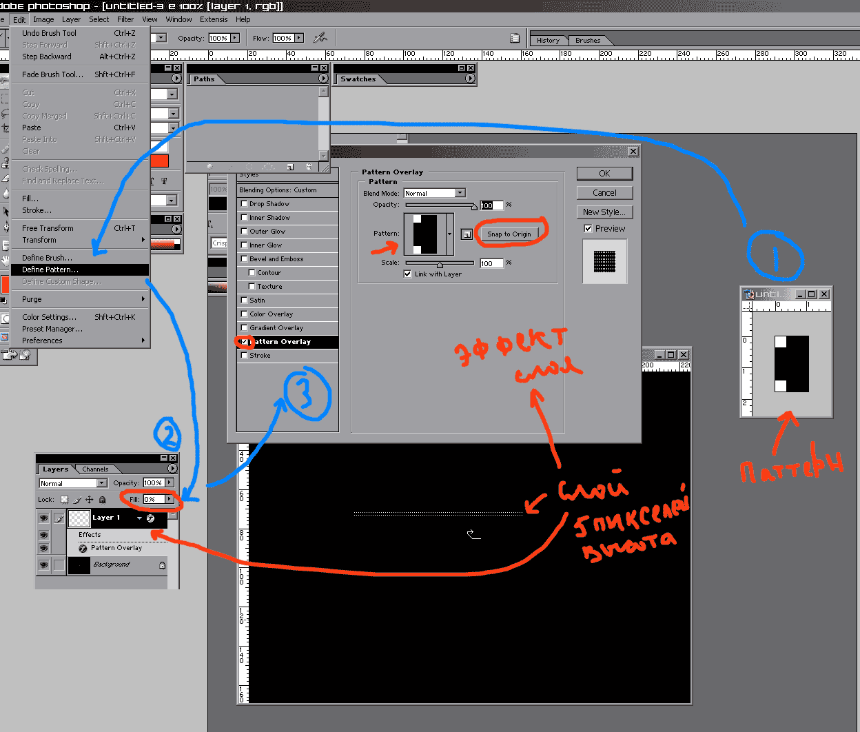

Скриншот 2 (повторяем "точки в ряд")
Для начала создайте Pattern (я решал проблему в лоб, т.е. повторил 1 в 1 для конкретного случая, потому и паттерн такой... "вэберы" меня поправят
, т.к. паттерн лучше делать универсальным, а не привязанным к одному случаю).
* Создайте новый документ 3х5 пикселей, раскрасьте, далее Define Pattern, через меню Edit. * В документе создайте новый слой, через выделение в 5 пикселей высотой (длина по вкусу), залейте его цветом (любым, т.к. мы установим для него Fill=0, т.е. сам слой отображаться не будет, а только его эффекты) * Добавляйте эффекты к слою, через Add Layer Style (иконка в палитре слоя с буквой
f) - Pattern Overlay, в подменю грузите ваш паттерн, щелкните Snap to origin. Все.
