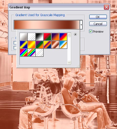

Можно так ещё попробовать...Надеюсь принцип понятен.... :)
    98.2 КБ · Просм.: 989
