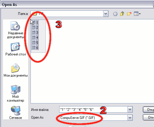

Ответ: Как сделать действие аналогичное Contact Sheet
Andrew85
К сожалению шоп уже не сможет открыть файлы без расширения так что этот способ не поможет (
1. Выберете команду Open As, а не Open! (Это важно).
2. Выберете нужное расширение файлов. (Это то расширение, которое вы удалили, но должны были запомнить или записать, например обозвать им папку в которой лежат файлы.)
Если вы перепутаете формат файлов или попытаетесь открыть таким способом файлы неподдерживаемого программой формата, то трюк не сработает.
3. Выделите все файлы, которые нужно открыть.
После того, как вы нажмёте ОК, все файлы окажутся на рабочем столе.
