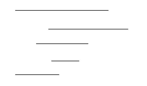

Коллеги, подскажите, как одним махом, если возможно,
сделать все линии (тонкие прямоугольники) одной длины?
На картинке их всего пять, просто для примера.
В реальном макете штук сто.

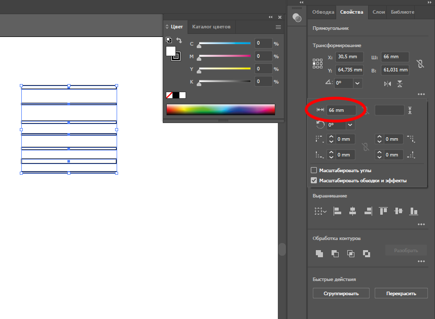

Штатными средствами в один клик (если все выделены).
Выбрать свойства и в правом нижнем углу тремя точками раскрыть окошко в котором можно выбрать длину и ширину.
Тут с шейпами повезло, но можно еще точки равнять.
1) Сначала фигуры по левому краю равняем
2) Выбераем белой стрелкой или лассо все правые точки
3) Равнение точек идет по последней выделенной. То есть развыделяем и выделяем ту, к размеру которой стремимся и выравниваем по ней.
