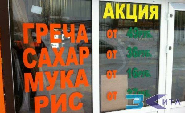

Добрый день! Подскажите пожалуйста,как сделать макет наклейки (буквы) для плоттерной резки?Может урок какой-то есть или статья? Что-то типо этого. Просто никогда с этим не сталкивалась.Спасибо)
если отдаете на сторону, просто делайте векторный макет, они сами все сделают для своей резки, если режете сами, берете формат полотна пленки и располагаете в нем элементы резки так, чтобы потом и переносить удобно было и отходов меньше оставалось.
