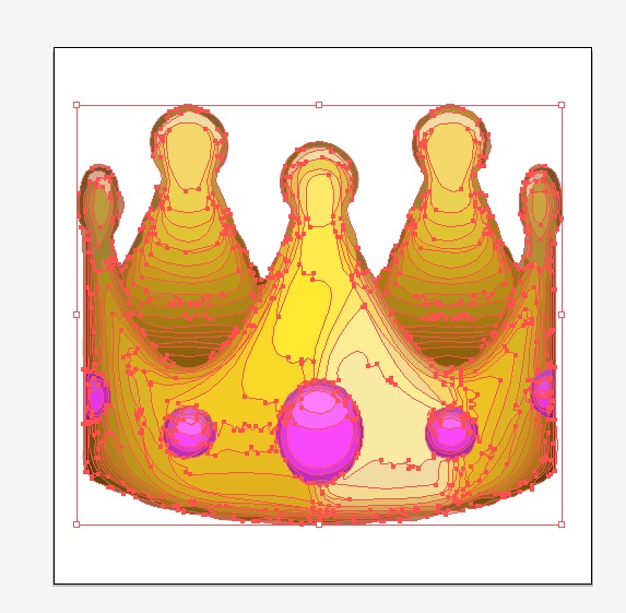

Добрый день!
Из растрового изображения сделал векторное.
Теперь нужно сделать так, чтобы этот объект "лежал" на белом фоне, который будет повторять контур всего объекта.
Как вариант решил сделать белую обводку, но при всех известных мне манипуляциях обводятся вообще все контуры входящие в данный объект.
Итак, возможно ли сделать обводку только основного - внешнего контура объекта?
Спасибо!
    99.4 КБ · Просм.: 1 245
@cultura10, прежде чем задавать вопросы, неплохо бы освоить азы программы. В помощь – хелп, учебники, туториалы и видеотренинги. Ваш вопрос свидетельствует о том, что вы не задали себе труда это сделать. На форуме охотно помогают, но обучением заниматься не любят. Судя по скрину, вам нужно сделать: release compound path и разгруппировать объекты. Потом, если нижний объект подходит – назначить ему обводку. Если нет – сделать нужный контур. Как? – читать хелп по части pathfinder.

Добрый день! Спасибо за ответ!
В программе работаю не со вчера, но всегда выполнял достаточно тривиальные задачи.
Прежде чем задавать вопрос пару часов погуглил, в т. ч. см. справку Адоба. Как итог всего этого - удалось добиться, если так можно выразиться - объединения объекта, но при этом весь он заливается фиолетовым.
Как вариант сделайте это с копией, поставьте ее назад и ей обводку или offset path.
Мне кажется там mesh.
И разбирать compound path и группы не обязательно, есть isolation mode и палитра слоев.

Если это все-таки mesh, то выделить и в палитре Appearance - Add new stroke

Судя по картинке вы сделали трассировку. Самый быстрый способ - дублировать изображение, объеденить все контуры, переложить назад и задать нужную по толщине обводку, заливку можно убрать.
Желательно мелкие контуры одного цвета тоже объеденить после трассировки - но дело ваше.
Добрый вечер!
Да, этот вариант сработал.
Спасибо!
Но, не могли бы вы по командам указать что делать, для следующих операций:
1)
Ибо, я вместо этого сделал "составную фигуру"
2)
С этим я вообще не знаком. Это надо делать в момент трассировки?
Спасибо!
выделяете корону, далее ctrl+C > ctrl+F (скопировать и вставить)
Не снимая выделения Окно > обработка контуров или shift+ctrl+F9 > жмем кнопочку объеденить
Далее задаем нужную обводку и нажимаем shift+ctrl+[ - чтобы переместить на задний план.
