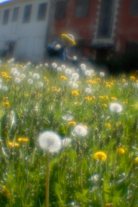

Как сделать такой эффект монокля
  • Автор темы Автор темы Mutik
Mutik
2
как добиться такого эффета

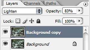

Если быстро:
Скопируйте слой, размойте Gaussian Blur`ом, а затем включите режим смешивания Lighten

Не забудьте прежде применить к верхней копии слоя фильтр Other > Maximum.
А вообще есть фильтр Lens Blur где можно получить сразу все нужные расплывчатости для верхнего слоя.
Ответ: Как сделать такой эффект монокля
Это стоит делать только на фотографиях с большим разрешением....
