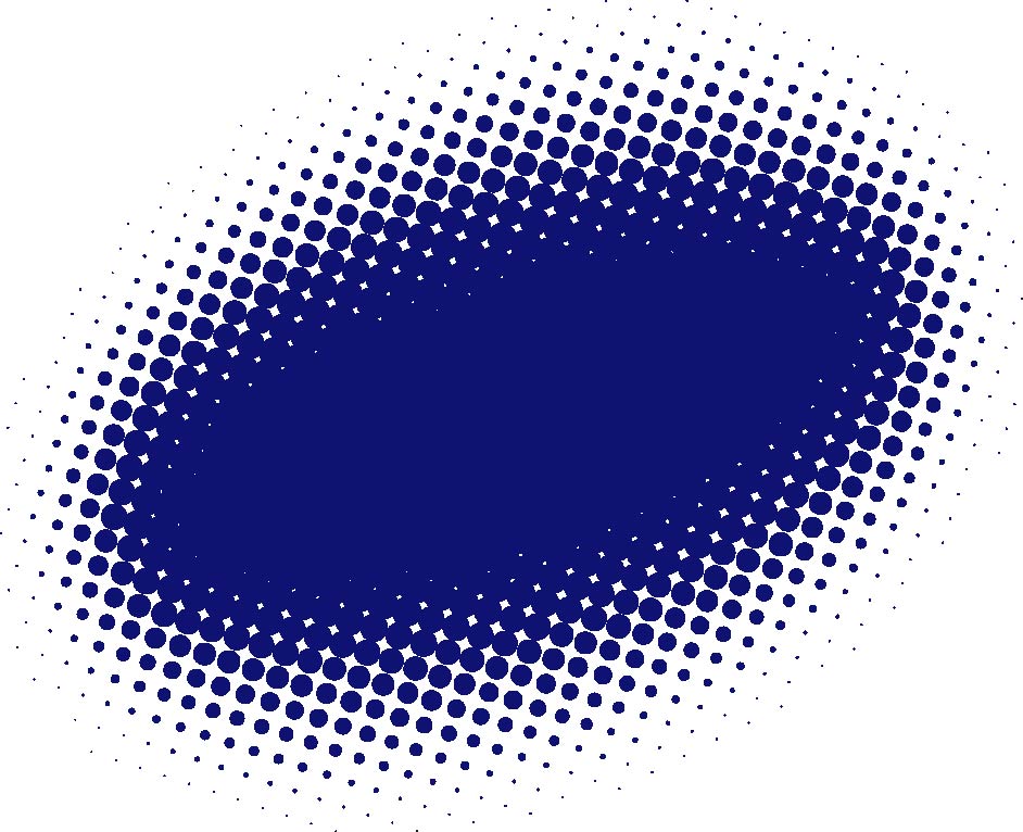

Приветствую всех!
Может кто знает, как сделать такой переход?
    125.1 КБ · Просм.: 1 104

Color Halftone ;)
Ответ: Как сделать такой переход?
Можно поподробнее...
Поясню: это векторный файл, в котором цвет уходит в ноль путем уменьшения диаметра окружностей.
заходишь в шоп создаешь gray нужного размера
делаешь свое пятно - потом нужный гаус блур
потом нужный Color Halftone
потом dpi в 1200. битмапом в любой векторный редактор там с ним делай что хочешь.
можно еще трасернуть - но лучше битмапом оставить. надежнее и красивее.

Понятно. Но это изначально вектор и только вектор.

откуда такая уверенность?

да трейсануть можно Силуетом

Просто это "исходные данные - вектор"

Исходник вовсе не вектор - это шоповская работа изначально
в чистом виде. Этот эффект встречается во многих книгах
по шопу в разделах "Tips and Triks" ( типа фокусы ).
Есессно его можна векторизовать при наличии достаточного
терпения - но лучше просто прилинковать эту картинку в иллюстраторе.
в шоне же делается приблизительно так:
1.создаем 800*600, 72 dpi, Transparent
2.заливаем белым
3.создаем новый слой, рисуем черный кругдиаметром 250,
потом Gaussian Blure 40
4.склеиваем слои
5.применяем фильтр Pixelate-->Color Halftone с установками
MaxRadius - 20, Channel 1: 15, Channel 2: 15, Channel 3: 15, Channel 4: 15
P.S. угол во всех каналах должен быть ОДИНАКОВЫМ!!!
поэкспериментировав с базовой формой ( в данном случае круг ),
установками документа и фильтров можно добиться требуемого
результата.
P.S.2 Желаю удачи !!!
А это? (см. вложения)
Файл AI CS, шрифт — Myriad Pro Black SemiExt, у кого такого нет, используйте для подстановки какой-нибудь пожирнее, вроде Arial Black.

Вобщем это то что получается, сначала Color Halftone, потом Силуетом

Все не то
копай в иле Filter - Pen & Ink - Hatch Effect
там такое и делается
