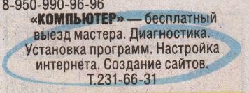

Всем привет.
Подскажите, как можно в InDesign CS3 сделать такой стиль параграфа?
Благодарю.

Ответ: Как сделать такой стиль параграфа? CS3
Ключевое слово — Nested Style (рус. Вложенные стили). Для одного первого (двух, трех ... N) слов абзаца назначается определенный символьный стиль.
См. F1.

ой, прошу прощения, я в теме не указал самого главного. Проблема есть только с добавлением голубой обводки на заднем плане объявления.

стиль параграфа здесь ни причем
После всей верстки скрипт по импорту eps по координатам абзаца и вписываение в формат. Другого способа не вижу

я не осилил. :) Как так можно сделать?
Собственна сама рамка ставилась через скрипт Word2Inlines. Вот только как подогнать высоту eps'а под размер абзаца - не соображу :( Приходится делать вручную.
