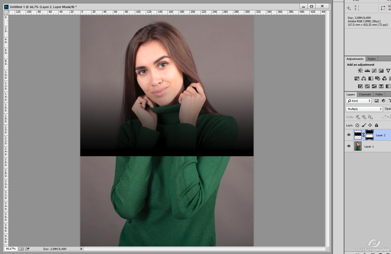

Градиент от черного в белый мультиплаем
Реакции: jazzy
Недеструктивный метод (фото остаётся нетронутым), маску со слоем можно двигать, искажать и тыды:

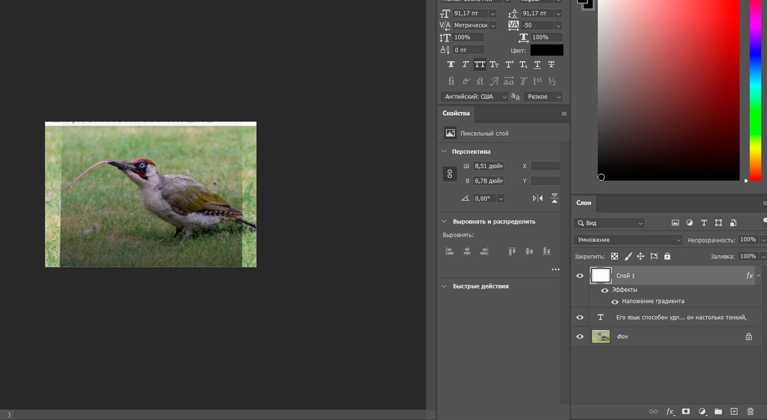

что-то получилось, но переход от темного к светлому какой-то не такой красивый
    421.8 КБ · Просм.: 222
Ваш psd-файл со слоями и эффектами дайте глянуть.
Всё же разжевал. За курсором внимательно смотрите.
