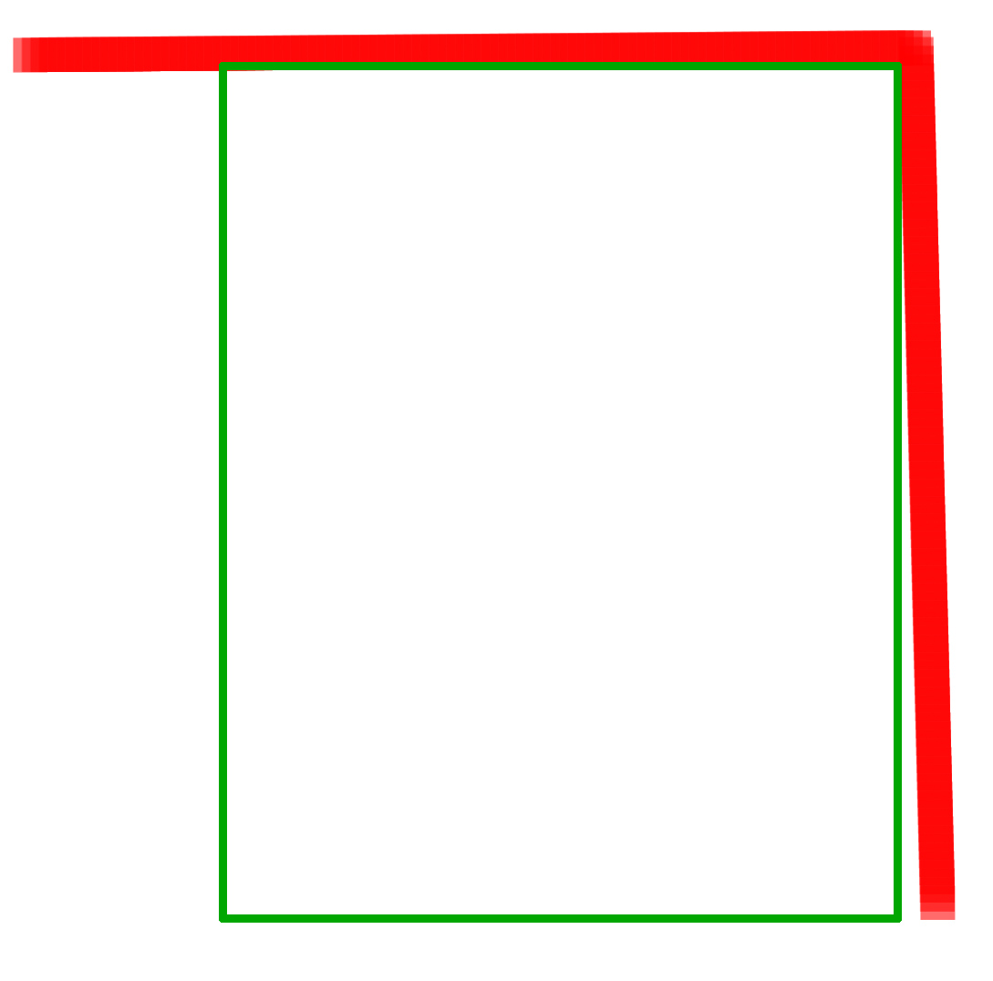

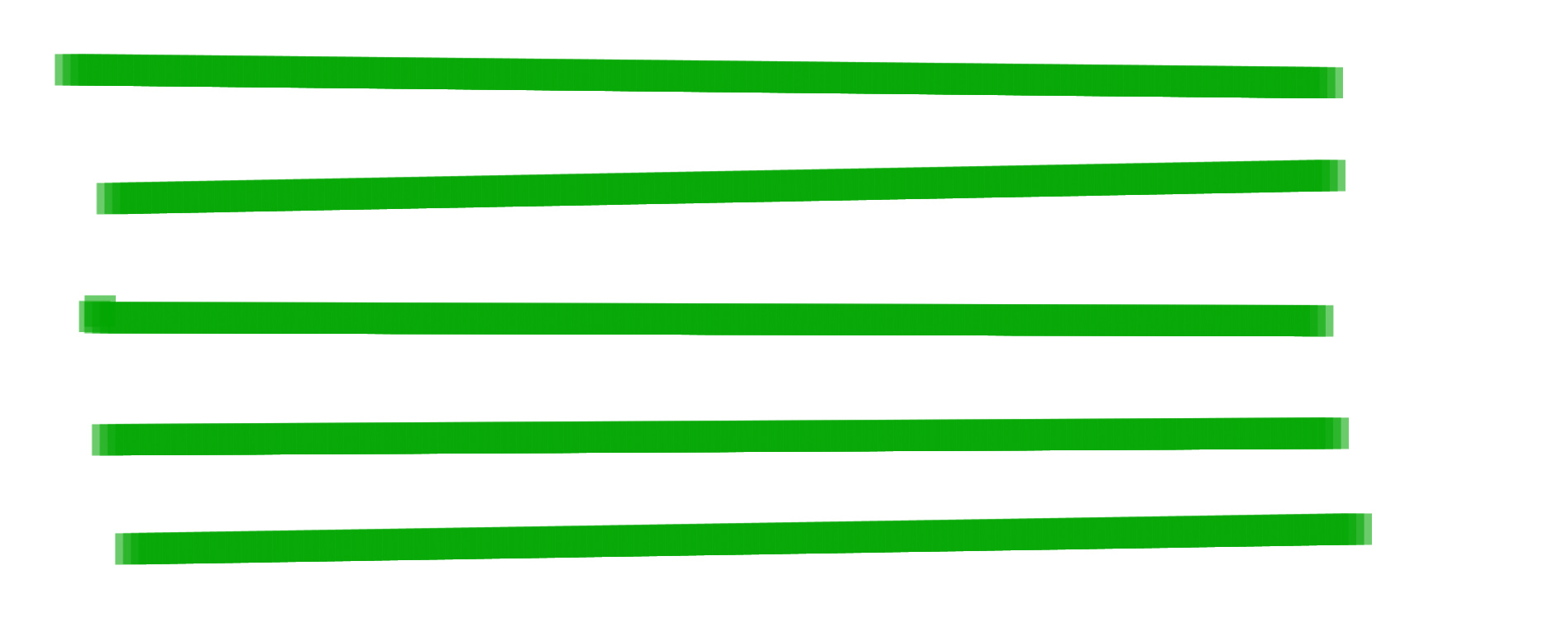

Потом, ваш прием не работает, говорю как попробовавший это. Непонятно почему он должен был получиться , если не работает 90 гр на двух точках? На трех должно это работать? Увы... Вот фото:
И как вы пробовали это? Интересно.
Еще момент, что по трем точкам не надо, надо по двум. Делать по трем , вырезать прямую по двум? ....
Я придумал еще способ по двум слоям- на одном поставить прямоугольник, на другом по угловым точкам прямоугольника стаивить с шифтом точки, но это не "ать-два".

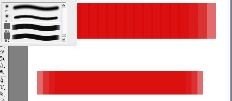

Что -то я не найду это, хотя очень знакомо, смотрел в brushes, в строке под разделами программы.
Вот фото с кончиками полупрозрачными ниже и посмотрите на палитру brushes, последняя квкадратная кисть, по краям.
Может что-то не так было при производстве кисти, что именно?

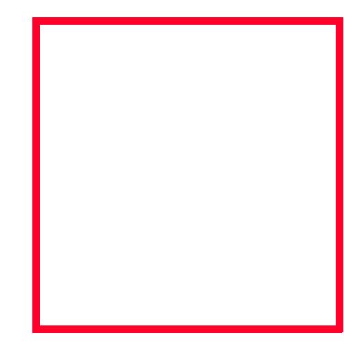

Ок, перепутала - не точки ставить, а тащить мышку с прижатым шифтом. Поставили точку, нажали шифт и тащите. Одна линия готова. Ставите вторую точку в конце и тащите с прижатым шифтом - вторая линия строго под прямым углом. ПРОБУЙТЕ!
Недоумение оттуда, что такое впечатление, что вы не пробуете, а сначала пишете вопросы и ждете ответов. Потому как все ответы находятся методом простейших тыков за три минуты.
кстати, слово "пробОвал" пишется через О.
См. аттач. В правом нижнем углу видна небольшая несостыковка, вопрос набитости рук.
Если бы я не пробовал, то выше приведенные мною методы отсутствовали на этом форуме от моего имени. Это точно и научно доказанно! Метод простейших тыков как раз и описывается в прошлых постах, хотя и не только простых ( см. два уровня)
Спасибо за уточнение с шифтом, это эллементарно. Не исключаю, что я это знал , но забыл , думаю так потому как ощутил знакомое. Кроме как фотошопа я не где не мог это делать, если делал:) Это эллементарно как открыть окно просто двойным кликом в поле программы, не заходя в file , но не все это знают, а мелочь
Несостыковка с шифтом у меня подобная тоже. Вообщем то мне нужна прямая, если прямоугольник нужен, то можно прямоугольное выделение строком сделать. Если угол нужен, то можно . не знаю.... пером, раз-два:)
