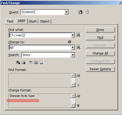

Необходимо в тексте найти вхождение мм2 и поменять двойку на верхний регистр?
Подскажите, пожалуйста.

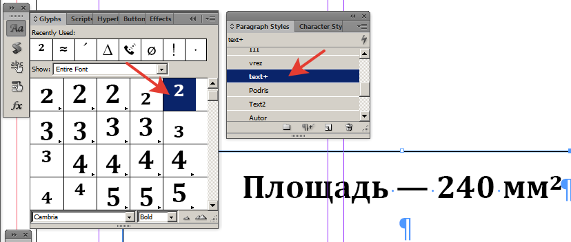

Как вариант заменить на ². В древних шрифтах с одной кодировкой правда может не быть такого символа.
Этот символ не зависит от форматирования и останется таким при экспорте/копировании текста.
В суперскрипт в свою очередь удобнее забить в grep стиль и сразу все варианты. Но я предпочитаю замену на символ.
в том то и беда, что все таки зависит
Не понял что иллюстрирует скриншот и какая беда, у меня много лет никаких бед нет.
² скопируется как надстрочная всегда, даже простой текст, для надстрочной сделанной форматированием нужен rich text.

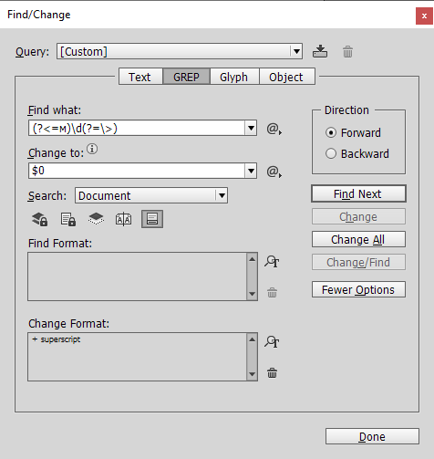

не тот символ взял
а … вот оно что ) Alt+0178
Просто исходил из мысли, что кроме кубов и квадратов, бывают еще и степени, химические/физические формулы например.
Аналогично простым дробям — 1/8, к примеру, символа уже нет
