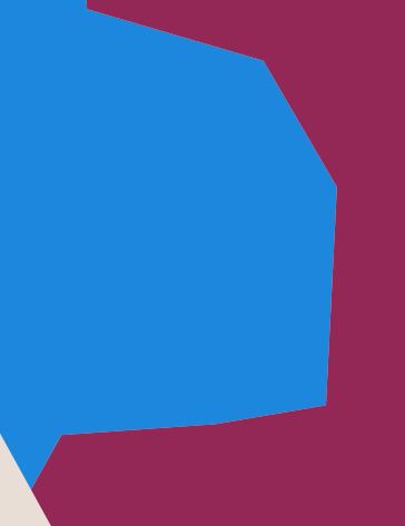

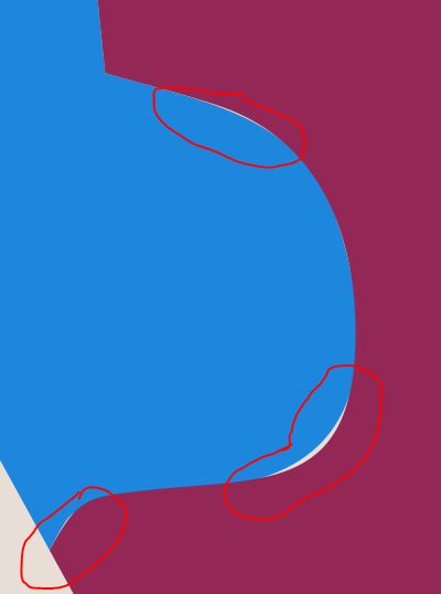

Как сгладить грани раздельных объектов (инструментом "сглаживание") так, что бы они по итогу не создавали между собою щелей. Вот пример проблемы:

Сперва сгладить один обьект, затем вырезать его из другого.
А вообще, зачем такое странное, щели стык-в-стык между обьектами никогда к добру не приводят, всегда необходим нахлест.

Если руками не получается, можно кругом создать нужные ему формы и слить в единый объект.
garvey
155
46
Очень просто: сгладить одну линию, её и использовать для аторого объекта.
Если очень хочется (например, в порезке пленки для лайтбокса) – вырезать нижний верхним. Но, чаще всего, подходит наложение.
