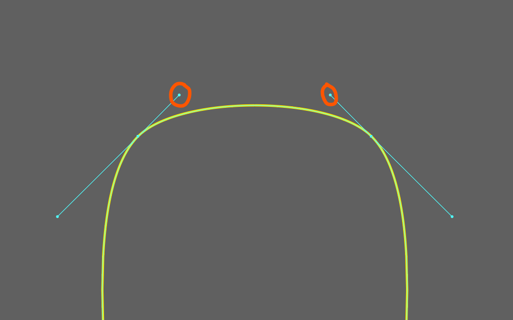

Даны две точки на контуре.
Можно ли как-то симметрично изменять их направляющие по одной из осей, чтобы сохранять симметрию кривизны?

1) Можно работать с точкой с помощью панели scale (масштаб) и потом применить ко второй те же настройки.
2) Можно работать с половиной фигуры. С недавних пор в Иллюстраторе есть функция при которой изменения внесеные в форму будут также внесены в копию (то есть во вторую половину)
3) Симметричное рисование. Когда рисуешь половину, а вторая генерируется на основе неё. Делается через appearance.
4) Или то же самое, через symbol.
Если что-то из этого интересно и непонятно - спрашивайте.
Пункты 2-4 только про симметрию.

В кореле можно штатными средствами, в иллюстраторе не уверен, поищите вот тут
- Тем же "масштабом" можно также работать не с точкой, а с сегментом между точек. Если правильно ставить референс поинт, то это будет симметрично.
- изменять векторы точек клавиатурными стрелками
Пункты 2-4 мне известны, они подходят только когда что-то с нуля рисуешь.
Про подсказку про scale спасибо. Я выделил эти две точки, нажал S и смог крутить их симметрично как угодно.
Есть опции работы scale о которых многие не подозревают
- Работать с точкой.
- Работать с сегментом
- Работать с большим выделением
Также удобно белой стрелкой выбрать сегмент (без выделения точек) и стрелочками на клависине заниматься тонким тюнингом.
